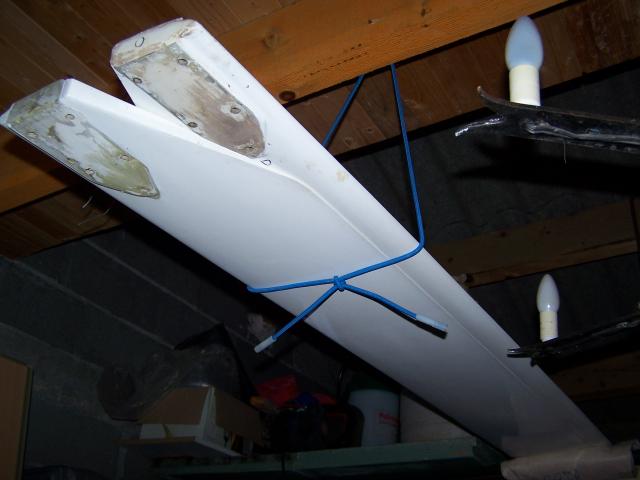

salut
j aimerais savoir si quelqu'un connait ce type de rotor
merci

Bonjour KAMAL
Une question: Les pales sont'elles plus larges côté fixation qu'en bout de pales ? ou bien le profil a t'il une corde de même dimension sur toute la longueur

bonjour ;
les pales ont la meme largeur sur toute la longueur.

 cela ressemble a un rotor fabriqué par Fournier

Manu bonsoir quand tu dis Fournier tu veux parler d'un Monsieur qui habitait dans le Vaucluse à Courthézon et qui a fabriqué quelques rotors dans les années 1985 1990

Gérard bonsoir,
En 2009 je crois un certain Kamal sur le forum avait posté une photo d'un rotor apparement fabrique par Fournier, aurais tu des informations sur ce rotor, Manu m'a dit qu'il était difficile à régler, j'aurais bien aimé connaitre son comportement une fois réglé

Roland
Je posais la question à Manu parce qu'il y a bien longtemps HOU !!!! il me semble que c'est un Monsieur Fournier qui habitait dans le Vaucluse qui a fabriqué quelques rotors.
Roger Marquion en avait essayé un et avait vite laissé tomber le rotor se vrillant lorsqu'il lui imposait de fortes sollicitations de charges cela amenait à des décrochages dynamiques en bout de pale.
Puis Roger s'aperçu que ce rotor était fabriqué à base de résine polyester. Tout ça était resté sans suite.
Mais j'écris en prenant des pincettes car je ne suis pas sur que l'on parle du même Monsieur Fournier.

Merci Gérard,
C'est une piste.
Le polyester ne me plait guère
Je vais sonder le rotor pour savoir s'il est en polyester ou en epoxy.
En apparence tres léger puisque la pale fait un peu plus de 11kg
J'ai envoyé un MP à Kamal, il n'a posté que 2 messages depuis 2009 je doute qu'il ait mon message. J'ai contacté Manu et GMA qui m'on gentiment répondu.
Si quelqu'un de plus sur ce forum avait une info sur le comportement de ce rotor cela m'arrangerait bien.

Cela ressemble aux pales d'Alain Fournier ( dcd ) a l'époque concurrent d'André Idrac et membre de notre Club.

Comme répondu en mp, il s'agit d'un rotor fabriqué par Alain Fournier, qui exerçait lui aussi "au Parayré".
Ce n'est pas un rotor en "Polyester", mais en composite verre-résine E (époxyde). Le profil est 23012 corde 200 (mono) ou 220 (bi).
Comme beaucoup de rotors en composite, ces pales manquent de rigidité en torsion, elles sont centrées à 25 %. Mais la fabrication est soignée contrairement à ce qu'il fut parfois dit à l'époque.

La boucle est bouclée
Merci à tous

j'ai utilisé ce rotor sur un AX02, et j'en étais très satisfait  Okay

Un plus merci pour ton message ToTo
Quel etait le diametre et la corde du rotor Fournier  si ce n'est pas trop te demander
