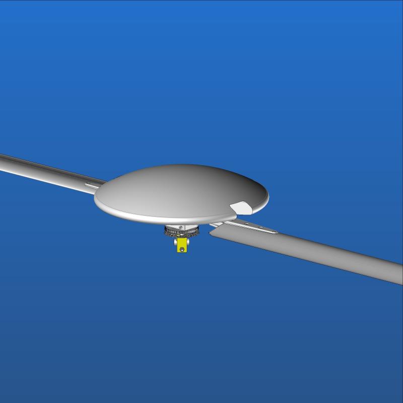

je pense aussi que c est la meilleur solution envisageable........maintenant il faudrait un logement de parachute plus évasé et plus plat genre soucoupe volante pour le pas trop augmenter la trainée !!!

Il est vrais que jusqu'a maintenant mon avis Idea était que la seule solution valable serait le pépin au dessus du rotor Rolling Eyes dans le style de l'image de jp44, mais alors déja qu'on l'on en bave des ronds de chapeaux pour équilibrer nos rotors Crying or Very sad , j'imagine avec angoisse l'équilibrage avec un gros bout de chiffon plié en quatre la dedans, Neutral bonjour la prise de tête assurée, Evil or Very Mad à moins que le fabricant le livre équilibré en usine, ça va être cher, Cool mais si c'est le prix à payer!!!

Enfin, si je devais mettre le parachute au dessus du rotor, je remplacerait l'axe de battement par 2 demi-axes, et je prolongerais l'axe central de roulement pour fixer le parachute en bout.

De mon point de vue, la seule solution viable est un rotor comme nous le connaissons, mais avec un porte-pales ayant un trou en diabolo. Ceci dit... c'est vite dit, et probablement compliqué à faire... puisque nos nombreux bricoleurs n'ont encore pas mis cela au point :0)
René, j'admire ta capacité à fabriquer des bidules super... mais... tu ne trouves pas que ta solution est un tantinet compliquée ? Et en production... on ne parle pas du coût Embarassed
