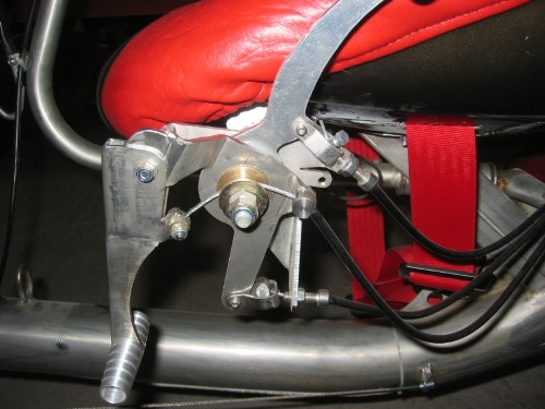

Si si c'est d'origine,mais le système Airbet me semble avoir l'inconvénient de pouvoir s'accrocher tout seul, en cas de rupture du ressort de rappel par exemple, et ça sa le fait moins Crying or Very sad

en faite le crochet de maintient du manche ne pourrait pas se prendre dans l'anneau puisque pendant le vol le manche est placé bien plus haut, il faudrait donc pousser sur le manche en butter avant ce qui n'a pas lieu d'être.
Ceci dit j'ai rajouté un ressort puisque celui d'origine est trop faible.
Sinon sont système est efficace, il suffit de pousser un peu sur le manche pour déverrouiller, l'inconvénient est qu'il se déverrouille tout seul pendant le roulage s'il y a secousses, là aussi très simple à résoudre, j'ai placé un élastique que passe sur le crochet, pour le roulage, ainsi maintenant c'est parfait je peu effectuer le roulage sans tenir le manche.
Ce pourquoi je dit qu'est ce qu'attendent certains constructeurs pour résoudre certain détails comme celui-ci.
Mais bon, d'un autre côté le miens ne m'a pas coûté 50 000, donc ma foi corriger où mettre à sa main deux où trois détails ça va pas loin.

Alain, je pense que mettre un arret de manche sert a ce que le rotor reste en position avant, mais aussi que la tete de rotor ne tape pas a droite et a gauche  pendant le roulage mais aussi s'il y a du vent afin de ne pas abimer les rotules.
Quelqu'un a dit sur ce forum qu'il avait retrouvé une rotule cassée sur son giro apres un long voyage sur une remorque.Il n'avait pas attaché le manche correctement.
Je pense qu'un bon systeme est celui du Magni avec son cable qui s'eclipse dans la poutre centrale.
Il faut l'ameliorer pour que le manche ne batte pas de droite et de gauche et j'ai mon idée.( il faut que j'essaye avant d'en parler)

Quand j'ai pris la photo, je n'avais pas remarqué la soudure qui fait un peu élément bricolé après coup.
Initialement  je souhaitais pouvoir bloquer le manche pendant le roulage jusqu'au point de  départ aussi pendant le prélancement car j'avais l'impression de me crisper un peu fort en mettant le manche en avant.
Finalement j'ai renoncé au blocage du manche en imaginant ce qu'il pouvait se passer si le manche se trouvait bloqué en vol.
Au parking j'utilise un simple tendeur pour maintenir le manche en avant et je mets une sangle légèrement tendue entre la pale avant et le tableau de bord pour éviter la rotation du rotor. C'est un peu rustique mais ça me suffit.

Je n'ai pas dit que les pales etaient montées, simplement que le manche etait mal arrimé et que la tete rotor a fait ce qui lui plaisait, a savoir battre un peu de tous les cotés , ce qui aurait provoqué la casse d'une rotule.
D'ou un systeme pour tenir le manche mais sans qu'il ne puisse se raccrocher en vol, le systeme Mani M16 amelioré.

J'ai une mauvaise photo du système AIRCOPTER: un crochet au bout d'une plaquette verticale est constamment rappelé vers l'avant par un ressort, il faut l'amener manuellement vers l'arrière pour crocheter un tube au bas du manche.
Ca me parait efficace et sécu, pas de maintient latéral par contre.
