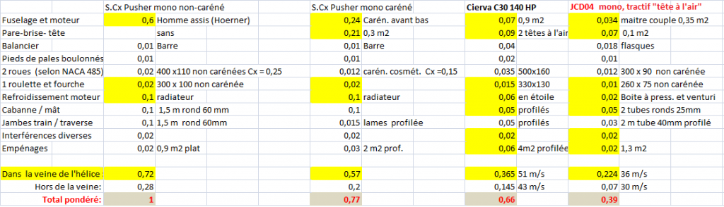

Voici un petit logiciel "maison" pour évaluer la finesse d'un gyro.
http://www.sendspace.com/file/5v8mmi
Il faut bien sûr connaitre le coef. de trainée parasite et j'en ai évalué quatre:
On trouve alors une finesse maxi de:
5,2 à 140 km/h pour le Cierva C30
4,1 à 105 km/h pour le JCD04
3,4 à 90 km/h pour un "Pusher" semi-caréné
2,9 à 72 km/h pour un Bensen B8M

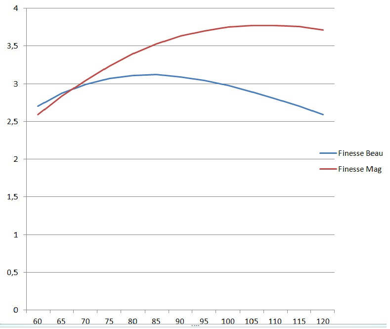

Deux courbes tracées à l'aide du logiciel de  Jean Claude DEBREYER
Ma chaise volante appelée "Finesse Beau", et un Magni appelée "Finesse Mag"
Ça me semble être proche de la vérité, mais  Rolling Eyes
Y plus qu'à
