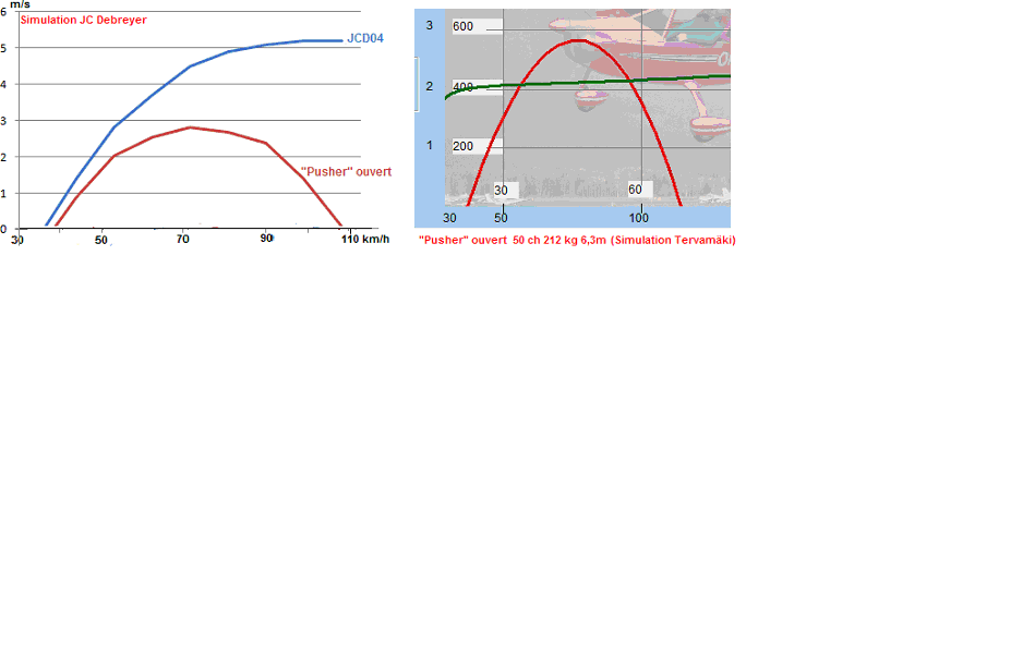

MessagePosté le: Mer 12 Oct - 11:24 (2011)    Sujet du message: finesse du gyro Répondre en citant
Une autre façon  de présenter les choses: La polaire des vitesses. Vz en m/s à plein gaz en fonction de la vitesse du vol en km/h.
Ici les deux polaires ont été calculées de la même manière pour le même rotor, le même moto-réducteur ROTAX 503, et la même masse en vol.
L'un, non caréné type Bensen, 50ch, hélice 1,5m.   L'autre, tractif caréné,  moteur mieux placé donc sans turbine de refroidissement (+2 kw), hélice 1,67m.
Bien sûr, certains me diront "c'est théorique tout çà! ". Aussi, je répond d'avance "oui, c'est théorique mais au moins ce n'est pas empirique".
Remarquez aussi que mes résultats sont concordants avec les simulations de Jurka Tervamäki qui, lui, a beaucoup conçu, beaucoup construit (structures et pales), beaucoup volé  et depuis longtemps (voir Google)
MessagePosté le: Mer 12 Oct - 12:21 (2011)    Sujet du message: finesse du gyro Répondre en citant
Jean Claude, il ne reste plus qu'a entrer en piste pour contrôler ton tableur, quand au graphique établi par Tervamaki j'ai quelques doutes sur la véracité des courbes: j'ai testé mon bi et il est a peine volable?? il a aujourd'hui plus de 1000h de vol et il a formé beaucoup de pilotes, alors !!!
MessagePosté le: Mer 12 Oct - 12:55 (2011)    Sujet du message: finesse du gyro Répondre en citant
Xavier,  J'ai remarqué que les courbes de régime rotor données par Tervamäki (en vert ci dessus) ne collent pas du tout avec le "pas" rentré. Refais l'essai en rentrant un  "pas" qui donne le régime réel que tu observes en vol. On en reparle ensuite, si tu veux bien.
MessagePosté le: Mer 12 Oct - 23:17 (2011)    Sujet du message: finesse du gyro Répondre en citant
Jean Claude, si je dois bidouiller les données c'est que le programme manque de précision ou que les données entrées sont incorrectes ( alors qu'il est impossible de faire mieux ) dans les deux cas l'utilisation du programme reste inutile ou uniquement a titre informel.
Voila Jean Claude ce que je reproche à la théorie, que je crois absolument nécessaire pour la compréhension des phénomènes physique mais qu'il faut absolument tester avant d'en faire une croyance absolue.
Bonne nuit,
MessagePosté le: Jeu 13 Oct - 09:42 (2011)    Sujet du message: finesse du gyro Répondre en citant
Xavier,   Je suis bien d'accord avec toi qu' aucune théorie ne prévoit jamais exactement la réalité. Mais c'est bien grâce à  la théorie que les Airbus (et autres) volent du premier coup et que leurs pilotes sont capable de s'habituer à leurs réactions en vol  avant même qu'il ait été construits. Rassure-toi, je n'ai pas la prétention d'atteindre le niveau des simulations d'Airbus Industrie. Juste qu'il y a moyen de deviner quels seront les effets (bénéfiques ou négatifs) de telle ou telle modification d'un modèle de base. Cà me semble moins coûteux que de tester au hasard des centaines de modèles différents.
MessagePosté le: Jeu 13 Oct - 20:52 (2011)    Sujet du message: finesse du gyro Répondre en citant
Le courbes de Termakavi m'ont aussi donné des résultats bizarres pour mon M18. Pourtant il allait très bien. Soit je ne donnais pas les bonne infos, soit
son modèle est incomplet.
MessagePosté le: Jeu 13 Oct - 21:04 (2011)    Sujet du message: finesse du gyro Répondre en citant
  1. Jean Claude, nous sommes dans un domaine ou le mieux est l'ennemi du bien, un jour il faudra bien que tu test ton gyro pensé et calculé avec tes formules, si le vol correspond à tes attentes bravo les formules étaient bonnes, sinon il faut revoir, dans le fond ce n'est pas grave du tout mais tu ne peux pas imposer ta logique sans l'avoir mise a l'épreuve tu es encore en phase expérimentale. Rolling Eyes
