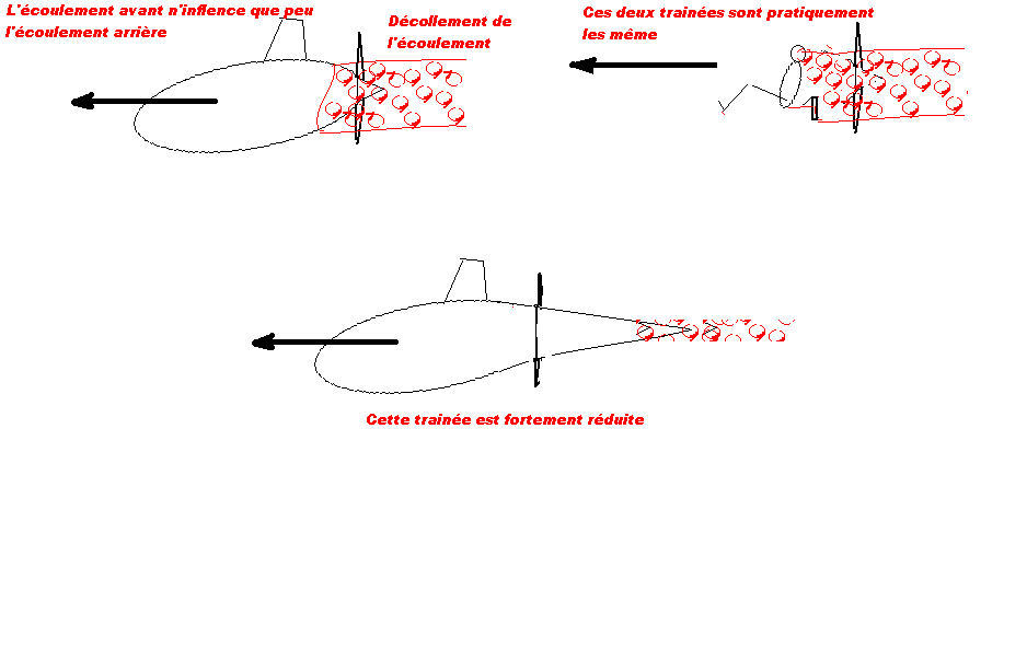

Pour en revenir à la finesse des gyros, je pense que les belles formes des gyros du commerce actuel ne sont que de l'esthétique. Trop d'erreurs de dessin pour en tirer un réel bénéfice aérodynamique (maître couple inutilement accru par des écopes de refroidissement, notamment, et recompression trop brutale) .

René, Ces autogires bulgares n'échappent pas au défaut que je dénonce: Un recompression beaucoup, beaucoup trop rapide pour éviter le décollement arrière et une énorme trainée de culot

désolé de m’immiscer dans ce post, mais "Jean Claude DEBREYER" il me semble que tu pense trop 2D . tes modèles de trainée sont juste si tu admet que ton schéma à la même forme vue de dessus. ( ce qui n 'est que tres rarrement le cas)

Jean Claude, a  vouloir trop bien faire tu passe à coté de la réalité dans les deux premiers dessins tu dis que la trainé est pratiquement pareil tu te trompes entre un appareil non caréné et le même appareil semi caréné comme nous les connaissons il y a un gain de 20 km/h  soit pratiquement 20% sur la vitesse de croisière, bien sur tu a raison que la trainée de culot est importante mais c'est difficile a réaliser en propulsif, le réacteur peut être ?
MessagePosté le: Lun 17 Oct - 08:47 (2011)    Sujet du message: finesse du gyro Répondre en citant
A titre d'exemple, la machine de Raphaël Winkin: avec carénage, +20 km/h.
MessagePosté le: Lun 17 Oct - 09:23 (2011)    Sujet du message: finesse du gyro Répondre en citant
Xavier,  C'est bien parce que c'est difficile, voire impossible de supprimer la trainée de culot avec un propulsif que je projette un tractif.
Je veux bien croire que l'aiguille du badin montre 20% de vitesse en plus. Tu sais comme moi que ces instruments sont basés sur la mesure de la différence entre pression dynamique et la pression statique. Quand la prise de pression statique est placée dans un carénage ouvert sur l'arrière, elle est soumise à une dépression dynamique qui creuse la différence.
C'est pas critique pour piloter, mais si ç'est pour faire des comparatifs de trainée... Ce problème de prise de pression statique, a déjà été évoqué dans ce forum. Ne pas oublier que 20% d'augmentation de vitesse sur un fuselage, c'est 70% de puissance nécessaires pour vaincre sa trainée. Cà apparaitrait très clairement sur la puissance à afficher à vitesse identique. Est-ce le cas?
Paral'aile,   Mais non, je ne me laisse pas berner par une vision simpliste de l'écoulement en 2D. Si c'est déjà pas bon en prenant l'angle de vue le plus favorable, çà s'arrangera pas en 3D.
Dom3176, Oui, on peut reculer le point de décollement par des turbulateurs, mais jusqu'à un certain point seulement. Il vaut mieux prévenir que guérir.
