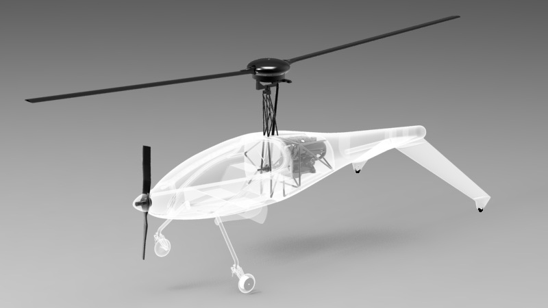

tu crois que les roues avant pivotent ?

MessagePosté le: Lun 17 Oct - 20:09 (2011)    Sujet du message: finesse du gyro Répondre en citant
et si le projet du v inversé incluait une béquille ou une roue  , je dis ca je dis rien mais il ne me semble pas y avoir de troisieme point au sol  ? un tractif comme ca c'est superbe mais est ce encore ulm ?

MessagePosté le: Lun 17 Oct - 20:10 (2011)    Sujet du message: finesse du gyro Répondre en citant
heu le débat avait dérivé sur l’hélice propulsive, donc la meilleur solution serait de la mettre devant ?
MessagePosté le: Lun 17 Oct - 20:25 (2011)    Sujet du message: finesse du gyro Répondre en citant
Dop a écrit : "et si le projet du v inversé incluait une béquille ou une roue"
Il y en a même deux, on les voit mieux sur cette image :
MessagePosté le: Lun 17 Oct - 23:53 (2011)    Sujet du message: finesse du gyro Répondre en citant
dop a écrit: "donc la meilleure solution serait de  mettre (l'hélice) devant ?
Re:  Oui, pour 3 raisons décisives
- ligne de traction passant naturellement à hauteur du centre de gravité
- diamètre plus grand et meilleure traction à basse vitesse
- possibilité de supprimer la trainée de culot du fuselage
