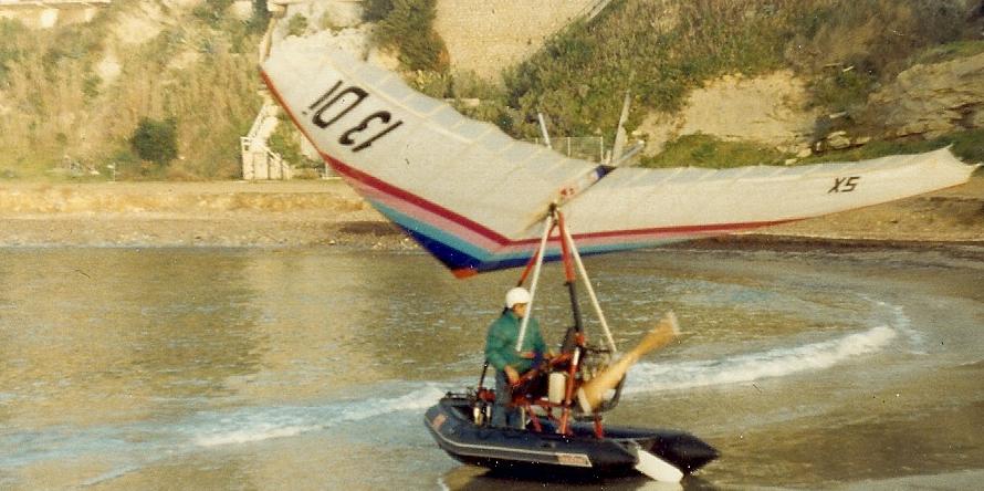

MessagePosté le: Mer 11 Nov - 15:48 (2009)    Sujet du message: Prise d'air reservoir Répondre en citant
Le mariage du bateau et de l'Ulm...
En 89, une mise à l'air libre inadaptée m'a valu de sérieux dégâts avec cette machine...
Une sortie franche de diamètre 2/3 mm avec un tube transparent en boucle (décalée s' il y a un risque lors d'un renversement que ça goutte sur le pot) reste la solution la plus fiable...
