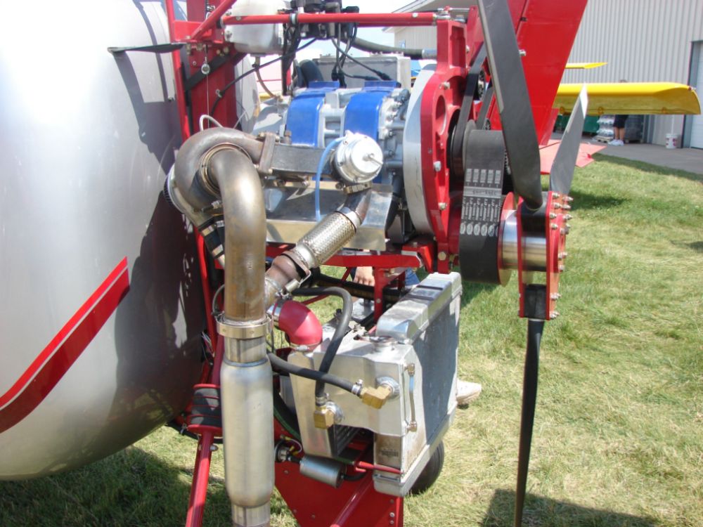

Ca fait 20 ou 30 ans qu'on entend parler du moteur Wankel comme une révolution, mais aucun ne fonctionne aujourd'hui. Et puis il est donné à 296g/Kw, c'est pas mieux qu'un moteur classique.

http://fr.wikipedia.org/wiki/Moteur_Wankel

http://www.rotaryforum.com/

http://www.rotaryaviation.com/
