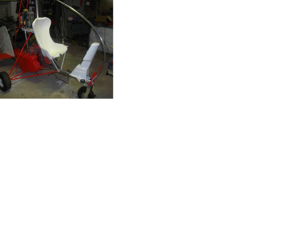

daniel a
MessagePosté le: Ven 11 Déc - 21:26 (2009)    Sujet du message: combien de construction en cours? Répondre en citant
  voila  c est fait regardez pas le bordel.. Embarassed
MessagePosté le: Sam 12 Déc - 16:40 (2009)    Sujet du message: combien de construction en cours? Répondre en citant
Bonjour Daniel
Je vois que tu as monté deux réservoir de 2CV combien pèsent t'ils à vide s'il te plait?
Le moteur c'est un Hirth?
Merci d'avance pour tes réponses

MessagePosté le: Dim 13 Déc - 10:01 (2009)    Sujet du message: combien de construction en cours? Répondre en citant
Daniel, J'aime bien "tes" roues et ton siège, est-ce que tu peux nous dire ou tu les trouves ?
Merci
daniel a
MessagePosté le: Dim 13 Déc - 12:55 (2009)    Sujet du message: combien de construction en cours? Répondre en citant
salut
   pour repondre a gerard
                  ce n est pas des reservoirs de deuche  mais ils sont en resine , ils pesent 1,3kg chacun et contiennent 22.5 l piece le moteur c est un bon vieux 532  le futur proprio voulait pas faire trop de frais ...
                florent
                  les roues proviennent de chez CAUJOLLE a toulouse ( st jaury )  qui est un gros fournisseur de roues poulies et tout ce qui roule... pour les avoir il faut commander des jantes nylon pour reparation  le moyeu est plein il faut le passer au tour pour adapter ses roulements.  la jante valait 22 euros il y a 3 ans je les avait en stock mais un fournisseur local doit pouvoir te les fournir.
          le siege en resine vaut 120 euros il m en reste 1 mais je peut en avoir d autres   attention il faut l essayer avant car il est fait a ma largeur de hanches  si la personne est plus cautaud que moi il devient inconfortable car il fait mal sur les cotes (du cul) sinon on y est super bien.
                            voila  tchao

MessagePosté le: Dim 13 Déc - 16:23 (2009)    Sujet du message: combien de construction en cours? Répondre en citant
Daniel
Pour en revenir à tes reservoirs, où les as tu achetés?
Merci
daniel a
MessagePosté le: Dim 13 Déc - 16:50 (2009)    Sujet du message: combien de construction en cours? Répondre en citant
    gerard
      c est de la recup de modification d un autre appareil sinon c est du" bricolage maison "
                                                         a plus
                                                                         daniel
