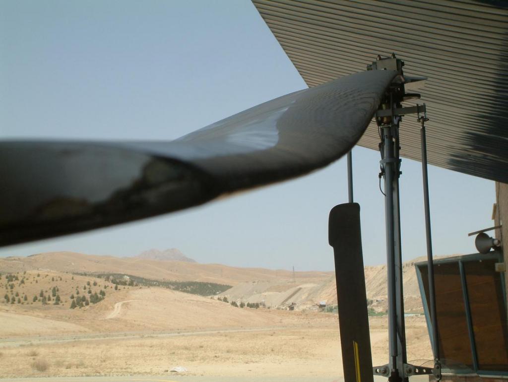

ROTOR ELA !!
Au cours d'un décollage, un élève fait toucher son rotor au sol ! Il poursuit son décollage puis effectue un vol de 40 minutes sans noter de modifications du comportement en vol de son autogyre. Un instructeur redécollera ensuite pour tester ce comportement incroyable du rotor et confirmera que le ELA reste parfaitement pilotable et ceci sans vibrations.
Pour info, regardez le site RAIDAIR et la photo du rotor ça laisse songeur!! Je pense à l'instructeur qui a testé ce rotor. Ça me rappelle un autre sujet: "inconscience ou professionnalisme?"

Nanar, calme toi !! t'as vu la tête de la pale !??

Il a fait sans le vouloir un vrillage de la pale !!  Il avait une chance sur plusieurs millions pour que ce soit bon !!!

Je vais essayer de rester poli mon pauvre Nanar. Je ne te connais pas, tu ne me connais sûrement pas Et pour l'instant, c'est toi qui crache ton venin!!!
Il est rigolo de voir comment la moindre intervention d'un importateur est interprétée, critiquée et déformée.
Je trouve pour le moins stupide de la part d'un professionnel d'aller voler sous un rotor qui présente de telles déformation. Les pales Ela n'ont plus rien à prouver, notre ami Hervé Terrasson en a fait la démonstration au Maroc en heurtant un candélabre.
Est-il bon d'en faire l'apologie sur un site ? je ne suis pas sûr car ça peut inciter à voler sous des rotors délabrés.
Mon intervention fait suite au sujet récent "inconscience ou professionnalisme". Dans ce cas c'est plutôt de l'inconscience, en tout cas c'est ce que je pense.

Eric a raison, n'importe quel mec sensé n' aurait pas un nouveau vol sans changer la pale

Je ne sais pas le pourquoi de l'incident qui a provoqué le contact du rotor avec le sol, mais celà ne serait'il pas dû à un excés de cabrage de l'appareil. Rolling Eyes

Vu la photo ! on dirait qu'il a touché un sol mou (piste en herbe?) . Attention ce n'est qu'une supposition.
 Par contre dans ce cas, il est prudent de changer:
-Les pales
-le roulement
-la visserie des flasques
et les 2 rotules du T de commande.
