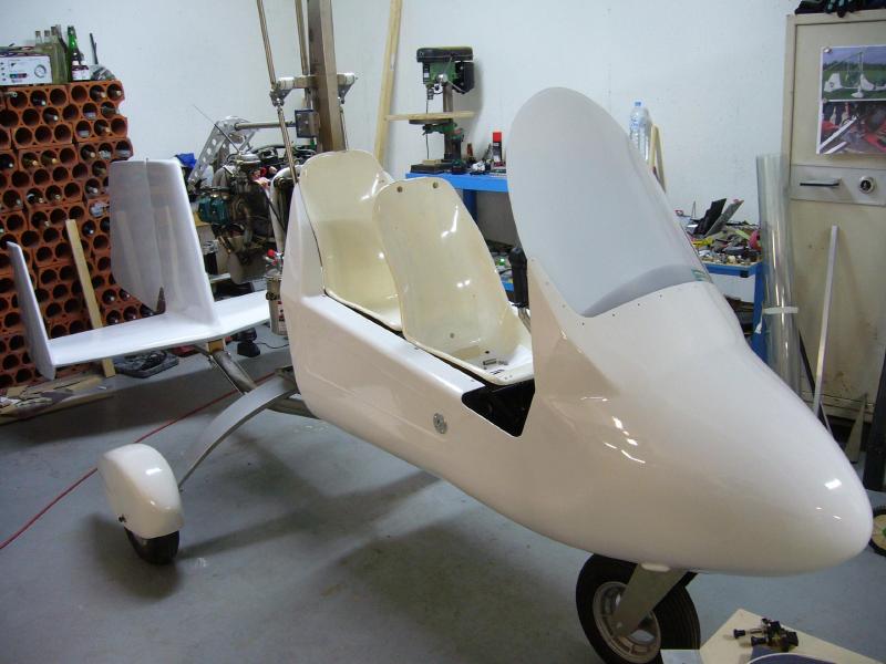

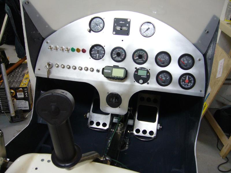

 Claude Nowak est un membre de l'autogire Club de Mimizan, il m'a donné l'autorisation de publier quelques photos de son travail en Aéro. Apres avoir construit un avion il a commencé a fabriquer un gyro biplace intime. Claude bien qu'il soit adhérent au Club il a choisi de construire sa machine sans rien demander a personne c'est un autodidacte pur et dur.
 Je suis fier de présenter son travail qui est remarquable et digne de concurencer les plus grands constructeurs professionnels.
 Chapeau Claude ! tu es un vrai moustachu...
Pour ceux qui ne savent pas être moustachu en aéro c'est le plus grand compliment que l'on peut donner a un pilote.

c'est vraiment chouette, Bravo.

Un grand bravo!!!!!!!!!!!!
vraiment!

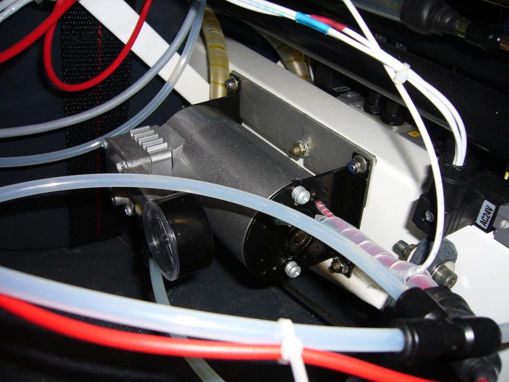

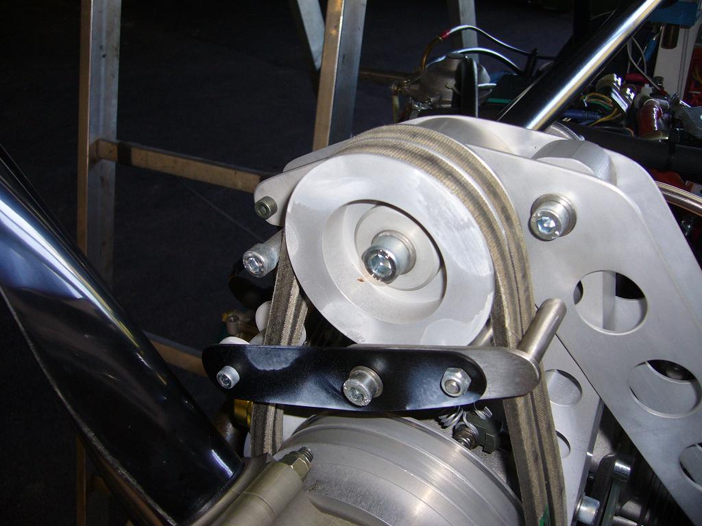

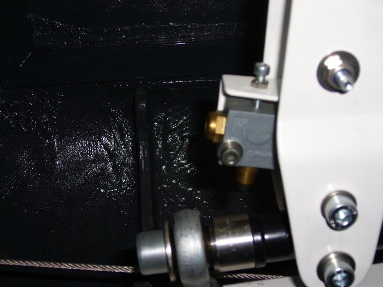

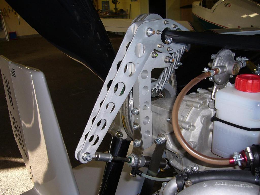

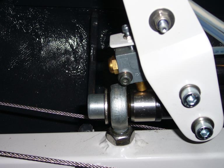

Fonctionnement du prélanceur
Le manche est en avant,le fin de course pneumatique est fermé.En donnant une impulsion sur le bouton central ( que je pousse vers la droite), je mets en route le petit compresseur qui envoie de l'air via un distributeur dans le verin du prélanceur.Le moteur tourne a 2600tr.
Les courroies en kevlar commence a entrainer en patinant sans bruit et en douceur, le (lourd) rotor.La pression est alors a 2 bars.
J'attends d'avoir 80 tours pour renvoyer un peu de pression ( un impulsion), environ 3 bars.
Quand j'obtiens 110tr, j'envoie le l'air jusqu'a 5 bars,les courroies sont suffisamment tendues, j'accelere le moteur jusqu'a 3000tr et j'obtients 200tr.
Manche en arriere sans précipitation, le fin de course purge instantanément le circuit d'air, plein pot et c'est parti.
Sur le plan sécurité, il est impossible de revenir manche en avant et donc de renvoyer de l'air dans le circuit.
Attention, je tente les photos.

super beau ton travail Okay

Félicitations Shocked
Je suis impressionné par la qualité de ton travail!!!!
Ela, Magni, et les autres n'ont qu'à bien se tenir Laughing
Qu'est-ce que tu utilises comme compresseur?
Où l'as-tu trouvé? Peut-il monter à 9 ou 10 bars?
Combien pèse un système pneumatique comme ça sur la balance?
Encore bravo pour ton boulot Okay
