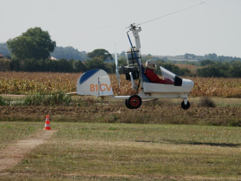

bonjour à tous
je vends mon giro pour cause double emploie
si qq est interresse
structure au4g , visserie aero
rotor , helice tri pale, composite
instruments ,carenage ,moteur 503
démotration en vol possible
prix à debattre

voici la photo

ouf je crois que c'est bon!!

bonjour je voudrais savoir combien vous voulez pour votre giro +- une fourchette de pris
pouvez vous donnez + d info
vitesse
conso
année de constructions
autonomie
merci
