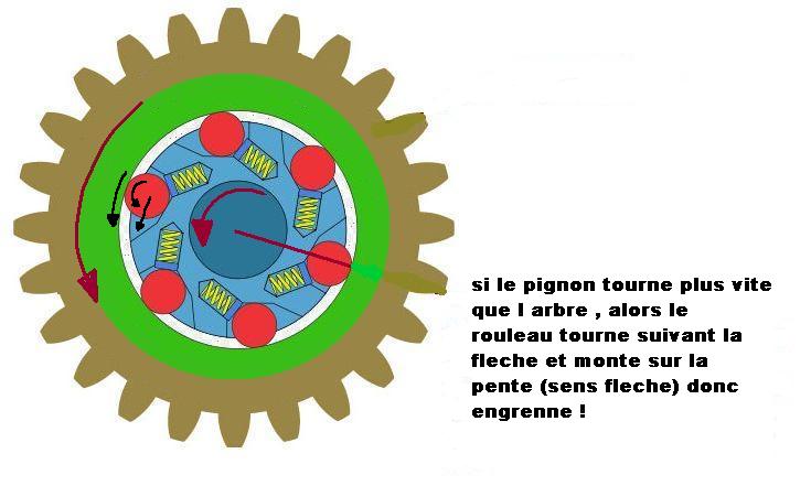

Bonjour René
Tu avais bien confondu pignon et couronne, tout le monde peut se tromper même les plus grands. En effet je vois que tu a modifié ton dernier post afin de corriger ton erreur. C'est bien.

excusé moi mais je suis têtu comme une mule Laughing
alors en quoi mon shéma modifié est faux
MessagePosté le: Sam 20 Mar - 10:08 (2010)    Sujet du message: ACCIDENT Répondre en citant
C'est pas le schéma qui est faux, c'est qu'il ne faut pas monter ta roue libre ainsi sur ton giro. Ou bien il faut considérer que le pignon ne tournera jamais dans ce sens. Le rotor tourne toujours dans le même sens donc le pignon du lanceur aussi et l'axe du lanceur aussi. Il faut donc monter la roue libre correctement pour que l'axe du lanceur puisse emmener le rotor et pas l'inverse. La roue libre en mécanique joue le rôle d'une diode en électricité. Encore faut-il les monter correctement pour l'usage envisagé.
MessagePosté le: Sam 20 Mar - 10:18 (2010)    Sujet du message: ACCIDENT Répondre en citant
j ai bien compris comme disait Gerard que c est une vu de dessous mais c est le principe qui était marqué sur le shéma qui était pas bon a mon avis c est pour cela que j ai changer l explication

Si j'ai bien compris, le moteur entraine l'axe (au milieu du dessin) et le rotor est entrainé (aprés engrainement) par les dents extérieures.
Dans ces conditions, je voudrais bien que l'on m'explique, avec le sens de flèche indiqué pour l'axe du milieu, comment on peut lancer un rotor arrété.
Pour moi, le sens des flèches est faux.
Vous pouvez tourner tant que vous voudrez, la roue libre n'enclanchera pas !
Pierre ALBOUY
MessagePosté le: Sam 20 Mar - 11:26 (2010)    Sujet du message: ACCIDENT Répondre en citant
Pierrot de millau a écrit:
Si j'ai bien compris, le moteur entraine l'axe (au milieu du dessin) et le rotor est entrainé (aprés engrainement) par les dents extérieures. Dans ces conditions, je voudrais bien que l'on m'explique, avec le sens de flèche indiqué pour l'axe du milieu, comment on peut lancer un rotor arrété.
Pierre ALBOUY

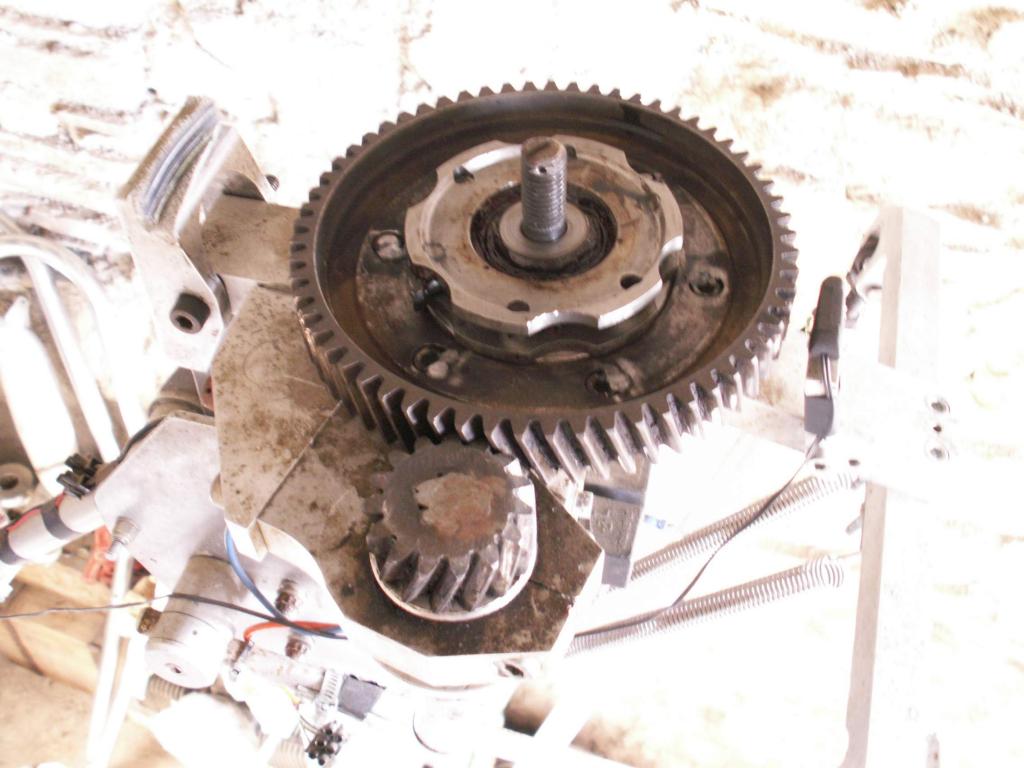

Je sais ce que c'Est qu'un prélanceur sur Gyro, merci.....Mais il n'y a pas de roue libre sur le rotor d'un Gyro.....JUSTE sur le prélanceur....Pas pareil.c'Est tout ce que je voulais dire....
Maintenant, 4 pages de pignons dans tous les sens, mais qu'est ce que cela change ?
La question premiére et la seule qui m'intéresse est :
 Est il possible que les dégâts constatés sur la couronne et le pignon du prélanceur soit la preuve de la cause de l'Accident par un ralentissement brutal du rotor du à l'enclenchement intempestif dudit pignon ?
A mon avis NON.........Parce que :
1/compte tenu des vitesses relatives rotor/pignon l'engrenement est peu probable.
2/ Si on admet quand même l'engrenement en vol, l'énergie cinétique du rotor est telle que dans la fraction de seconde qui suit, le pignon ou la couronne ou les deux ont explosés....
Si on admet cette hypothèse numéro 2, cette explosion "pourrait" avoir abimé les biellettes de commandes  ou autres...
Mais je veux bien entendre des avis contraires Okay et débattre sur autre chose que le sens d'une flèche sur un schéma....J'Ai passé l'age Mr. Green

MessagePosté le: Sam 20 Mar - 15:08 (2010)    Sujet du message: ACCIDENT Répondre en citant
Roue libre ou pas roue libre, je n'ai pas ce problème, c'est moi qui enclenche le pignon sur la couronne.
C'est un peu plus compliqué comme manip, car il faut que j'enclenche le pignon, puis que je tende la courroie, mais ce qu'il y a de sur c'est que le pignon n'ira jamais dans la couronne si je ne le désire pas.

MessagePosté le: Sam 20 Mar - 15:47 (2010)    Sujet du message: ACCIDENT Répondre en citant
1/compte tenu des vitesses relatives rotor/pignon l'engrenement est peu probable.2/ Si on admet quand même l'engrenement en vol, l'énergie cinétique du rotor est telle que dans la fraction de seconde qui suit, le pignon ou la couronne ou les deux ont explosés....
Bonjour Bobcat, Au contraire, en vol à plein gaz, les vitesses relatives rotor/pignon, assurent un engrènement certain. Reste à savoir si la transmission tiendra, mais ce n'est pas l'énergie du rotor qui est à considérer, mais le couple transmis par le moteur au rotor. Et là, tout dépend de l'embrayage (galet? courroie trapéz.?) et si sa manoeuvre intempestive aurait pu entrainer un couple excessif. S'il s'agit d'une courroie trapezoïdale et galet tendeur, j'ai tendance à croire qu'un moteur à plein gaz ne doit pas lui plaire.
Xavier Llobet

MessagePosté le: Sam 20 Mar - 22:09 (2010)    Sujet du message: ACCIDENT Répondre en citant
Experience personnale: dans une vol d'ecole avec un Ela 07, la courroie monte sur la poulie, le bendix engrenne imediatement sur la couronne,
sur la manche aparait une vibration anormal, le rotor ne perd rien de torus, je reduise la puisance d'immediat, mais l'arbre de le prelanceur ne suporte pas le numero de tours, l'arbre il ya de flexion et casse a niveau de le cardan de la transmision, l'arbre tombe sur l'helix, l'helix case, une pale case les radiateurs d'ouile et d'eau. Aterrisage d'urgence sans autres consequences que les radiateurs, helix, arbre de transmision prelanceur toute case et une petit damage sur l'intrados e le rotor. Lavibration est due a l'excentrite de l'arbre de le prelanceur.
