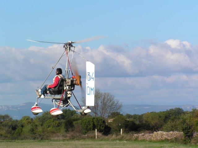

Y a-t-il un profil particulier pour une dérive de type floridien ? si oui lequel ?

un profil symétrique exemple 23012

J'utilise depuis + de 20a la replique de l'empenage horizontal du cri cri. C'est à dire profil symétrique 40cm de corde et 5cm d'épaisseur relative, hauteur 1.75 l'hélice fait 1.90 . Le devant du profil à 25cm de l'hélice. J'ai volé tres longtemps avec uniquement ça à l'arriére, sans souci de couple, même au décollage.

Je compte effectivement mettre un profil symétrique. Pour le 23012 je vais regarder si avec une corde de 50cm et une épaisseur de 8cm  çà peut passer. Je mets au moins 8 cm d'épaisseur car je vais fixer un empennage horizontal et je pense qu'il faut de la rigidité pour le supporter.

Après réflexion je m'aperçois que le profil naca 23012 n'est pas symétrique ... merci à Michel de me dire quel est le profil utilisé par M. Colomban pour sa dérive.

Classiquement les profils naca 0010 ou 0012  font l'affaire aussi...

C'est le profil NACA0012

Pourquoi des profils si minces? A mon avis 17% (NACA 0017) permet de construire plus léger, décroche plus tardivement (efficacité accrue à surface égale) et le supplément de trainée est négligeable sur un gyro.

Suite aux informations que j'ai récoltées ce matin, j'ai commencé un petit tour de "butinage sur la toile" afin de voir à quoi ressemblent ces profils. ils sont effectivement minces et j'aimerai trouver un profil plus épais : au moins 16 % de la corde mais est-ce raisonnable !
J'ai trouvé un site (http://a190754.free.fr/PROFILES.PHP3) où figurent beaucoup de profils, je ne vois pas le NACA 0017 dont tu parles. En tout cas un profils plus épais me donnera plus de rigidité.
je vais regarder si je trouve le NACA 0017.

A faible vitesse d'atterro,  mieux vaut pour nous un Cz max élevé malgré un Cx mini plus grand. Les profils habituels des avions conviennent pour leurs caractéristiques de finesses qui ne sont pas les notres. On pourrait en dire autant des profils de pales: Le Mach de 0,4 environ,   l'absence de contrainte de flexion importante, et la faible incidence du bout de pale se satisferaient mieux d'épaisseur 6% et 15% au pied pour le faible Mach et l'incidence élevée. Mais la fabrication des moules n'en serait pas simplifiée!

Si je n'étais pas satisfait de cette formule, j'en aurais changé depuis longtemps. je ne conseille pas d'aller au-delà de 40cm de corde.

Phillipe, en ce qui concerne les NACA à 4 chiffres les 2 derniers chiffres indiquent l'épaisseur relative. Donc à partir du NACA 0010 tu peux facilement tracer les NACA 0017 qui est 1.7 fois plus épais....
