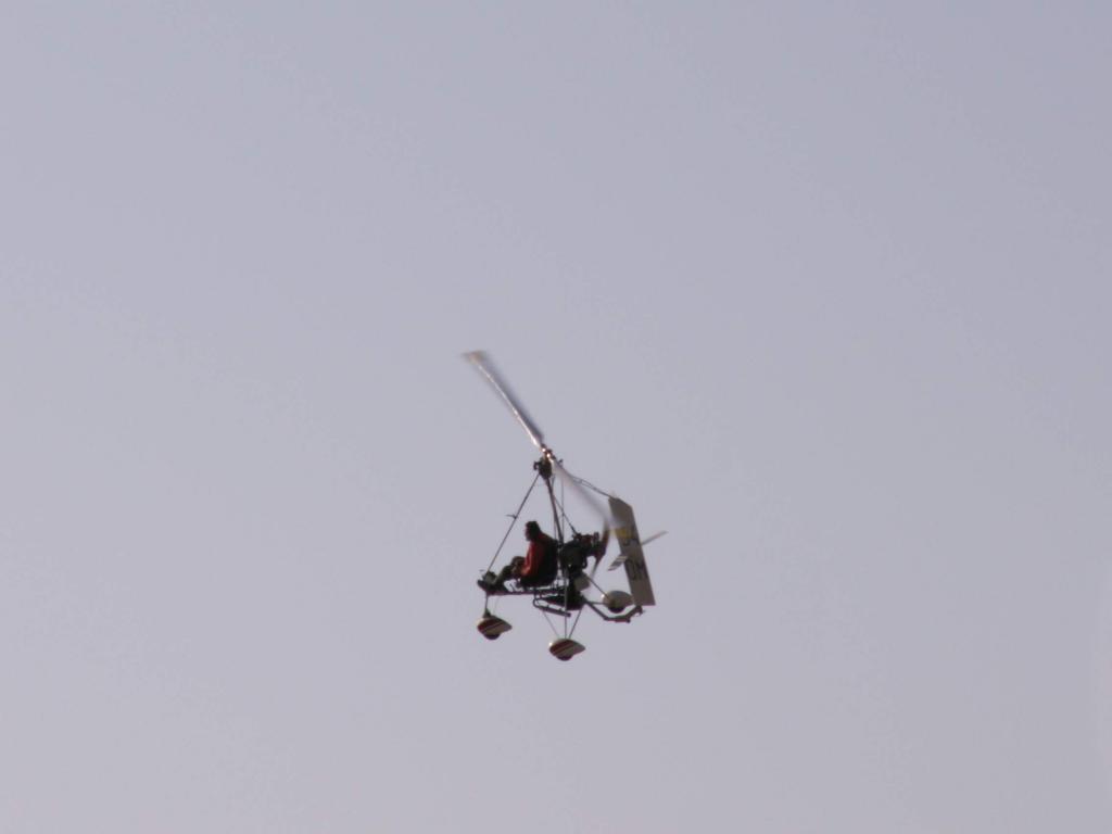

Faut arrêtter de dire n'importe quoi !!!! nanar a raison, la véritable dérive floridienne annule la lacet entiérement. Les pseudos dérives qui ont des cordes trop importantes et des hauteurs insuffisantes et mal placés, n'ont rien à voir. J'ai construit de nombreuses machines depuis 25a dont un tractif, je sais de quoi je parle. Au départ gouvernail normal en deux parties, ensuite monobloc jusqu'à 1989 et depuis gouvernail floridien, ça veut tout dire......Sur cette photo l'helice fait 1.90 et aucun effet de lacet, c'est parlant non ?

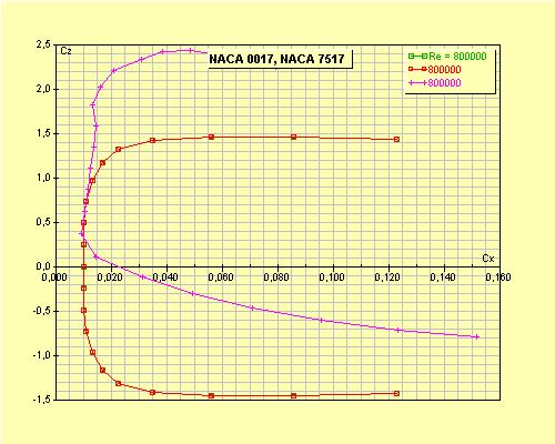

Jean-Claude, j'aimerai bien comparer le NACA 7517 et le0017 sur la même polaire, mais je n'arrive pas à le faire...

 Florent, j'aurais pu t'envoyer l'image des deux polaires, mais il semble que JavaFoil soit indisponible en ce moment.

je comprends mieux pourquoi je n'y arrivais pas aussi. je pensais que cela venait de mon ordi...

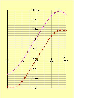

Bonjour Florent.
JavaFoil exige maintenant la dernière version de Java (Java 1.6) téléchargeable gratuitement. Voici en attendant les deux polaires NACA 0017 et NACA 7417 en allongement infini:
Symétrique: Cz max = -1,6  à +1,6 .   Cambré inversé: Cz max = -2,4  à +0,4  Le cambré inversé s'oppose beaucoup plus fermement à une décharge du rotor  ce qui me semble favorable.

Jean-Claude,
En superposant les 2 courbes, cela me semble plus parlant...
Qui est prêt à essayer  Question

Florent a écrit:
Jean-Claude,
Génial, superposé comme çà, mais je ne sais pas faire.  Le nombre de mach (dans "options") explique les différences entre nos deux courbes. Sur un profil de pale (M = 0,4) cà peut tout changer. C'est en tout cas l'option que j'ai retenu pour mon projet de tractif.Jean Claude

Jean-Claude,
Dans l'onglet polaire, il suffit de cocher la case "ajouter au graphique" en bas à gauche.

Merci, Florent.
