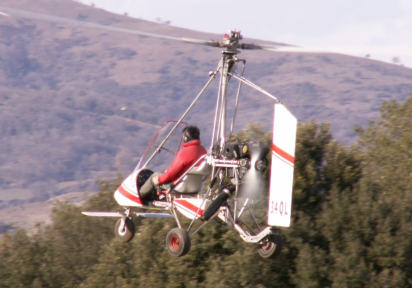

Bonsoir
Quelqu'un d'autre à un retour d'expérience du plan fixe horizontal à l'avant ( sur la photo sur la roue avant)
humour : sur les faucheuses rotatives, c'est pour faire envoler les insectes ( en particulier les abeilles ) posés sur les fleurs pour ne pas en faire de la bouillie.
(sans une barre à l'avant, pour les champs de trèfles blancs, nous comptabilisons des pertes entre 9 000 et 25 000 abeilles par hectare ( 40 000 à 60 000 dans une ruche))
MessagePosté le: Mar 9 Mar - 18:51 (2010)    Sujet du message: ........... Répondre en citant
La stabilité d'un empennage arrière est due au recul consécutif du "foyer" global. Ce "foyer" est l'endroit où s'applique la variation de portance globale (rotor + empennage) quand il se produit une variation de l'assiette.  Avec une surface de 0,6 m2, reculée de 1,5m, il est environ 15 cm derrière l'axe rotor et donc derrière le centre de gravité. Cela produit un bon couple de rappel avec un empennage calé à 0.
Mais le même empennage  à l'avant, calé aussi à 0, produirait une belle instabilité. Au mieux l'instabilité redeviendrait nulle si l'empennage était calé très porteur, de manière à centrer 15 cm en avant du rotor. Mais à vitesse réduite, la portance de l'empennage diminue et l'instabilité revient. Quel intérêt alors ?
michel cros
MessagePosté le: Mar 9 Mar - 19:17 (2010)    Sujet du message: retour d'expérience Répondre en citant
Salut jean claude. L'intérêt est simple, il permet à mon systéme d'enlever du pas avec la vitésse. Il est réglé en positif à l'avant , c'est un profil VR7 tres porteur. A faible vitesse un empennage ne sert à rien, de mon point de vue. Je sais  que le sujet reléve de l'intégrisme... Evil or Very Mad Evil or Very Mad Evil or Very Mad mais pour moi si la machine est bien réglé et la poussée là ou il faut, je n'ai aucun probléme de stabilité en tanguage, sans empennage. Ce n'est pas faute d'avoir fait des essais...pour voler avec un rotor normal, ça ne sert à rien de le mettre à l'avant.

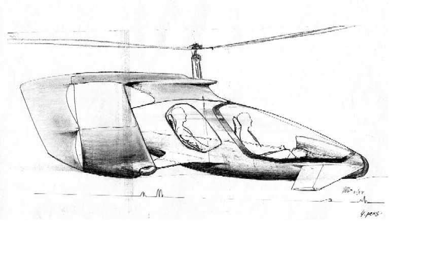

michel cros
MessagePosté le: Mar 9 Mar - 20:28 (2010)    Sujet du message: retour d'expérience Répondre en citant
C'est ce qu'il faudrait faire, mais avec beaucoup plus de surface. L'ideal serait ce genre là....
george*
MessagePosté le: Mer 10 Mar - 13:21 (2010)    Sujet du message: ........... Répondre en citant
Pourquoi un plan si avancé?
je pense que Jean Claude pensait à ça:
(Source: CARTER COPTER)
