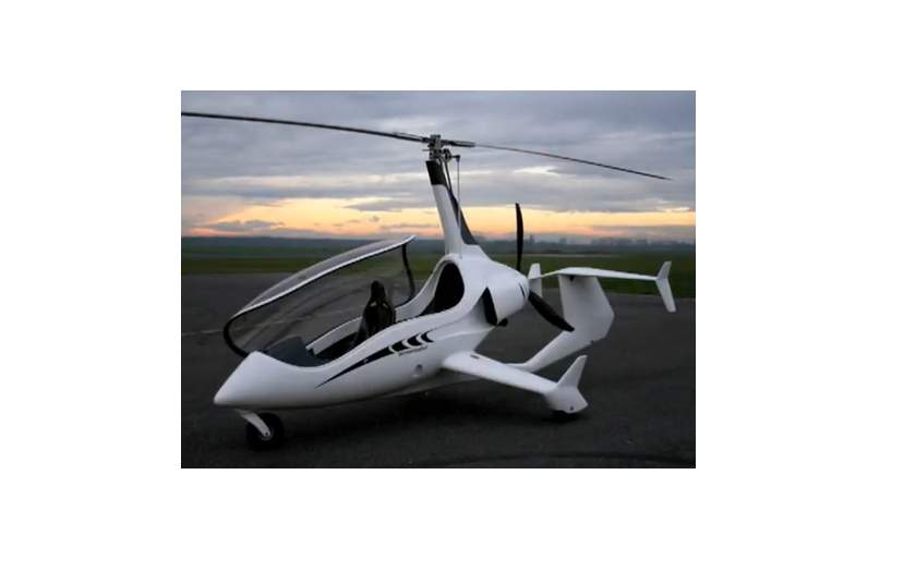

Jean-Claude, comment penses-tu réaliser ton profil ? le fait qu'il soit concave ne risque-t-il pas d'être plus gênant ?

Le Arrow copter serait pas mal, en augmentant la portance du train principal... Laughing

Florent, s'il s'agit d'un entoilage sur nervures: larder la zone concave. Si stratifié sur un bloc de mousse: aucune difficulté particulière.

En disposant un profil sur le train principal triangulé, cela devrait pouvoirc se faire assez facilement...
Est ce sans danger? Quel profil faut il ?

A mon avis, le problème de sécurité qui subsiste en autogire est l'atteinte des butées de battement quand, après une chute de tours momentanée due à une décharge du rotor, on rétabli trop rapidement une forte incidence du disque.  Le partage de la portance du rotor par des ailes  placerait le gyro en permanence dans cette condition défarorable.
MessagePosté le: Ven 12 Mar - 13:18 (2010)    Sujet du message: ........... Répondre en citant
Jean-Claude: les "ailes" ne participent que de manière marginale à la portance globale (sauf si l'on en faisait de grandes, style avion, cas des Carter Copter a rotor ralenti). Dans le cadre du Futura, qui en avait une surface plus grande que celle de l'AC 10, le gain était très léger en vitesse de croisière.
Mon sentiment est que cela se contentait essentiellement de diminuer la traînée par rapport à un train non ou peu caréné. Les essais avec et sans ces ailes n'ont pas prouvé de problèmes sur ce modèle, sinon une meilleure pénétration dans l'air, mais toutefois pas vraiment significative, quelques km/h à RPM moteur égaux. Par contre, sur le plan de la sécurité crash, l'AC 10 ayant les réservoirs dans ces ailes, cela me semble une très bonne solution.
Ensuite, si l'on estime toujors qu'environ 60% de la traînée totale est due au rotor, cela signifie que la cellule (ou son absence) ne représenterait qu'approximativement 40%. Et que donc un gain de diminution de traînée de disons 5 % (meilleur carénage, etc) n'influerait que de 1 à 2 % sur l'ensemble. Toust ceci étant assez théorique, puisque le gyro est un véritable "piège à traînée" Laughing . Ce qui représente, pour un appareil classé ULM, et volant donc en moyenne à 130 - 140 km/h.... disons 3 km/h de mieux ?

Je crois qu'il faut bien distinguer les deux: partager la portance avec des ailes d'une part, améliorer la trainée du fuselage d'autre part.
Concernant le partage de la portance, mon avis est que si on la partage suffisamment pour  tirer un bénéfice notable sur la trainée induite globale, le problême de sécurité que j'évoquais se posera bel et bien. Et si on ne la partage pas suffisamment, il n'y a effectivement rien à gagner.
Concernant l'amélioration de la trainée de fuselage: entre un pilote assis non caréné et un pilote enfermé dans un carénage optimum, il y a un rapport de 1/20 (soit 0,05). Sans aller jusque là, à cause des roues, des empennages, des mats, du refroidissement, etc,  le rapport de 0,95 que tu évoques me semble donc extrêmement pessimiste.  C'est seulement  l'hélice arrière qui te donne raison en interdisant  tout espoir  de recoller  l'écoulement. Cependant, un tractif résoud ce problême et n'a rien de révolutionnaire. Le seul problême sérieux  est la visibilité, mais çà me semble facilement surmontable, sur un biplace en tandem, avec un moteur en ligne et un tableau rétréci.
