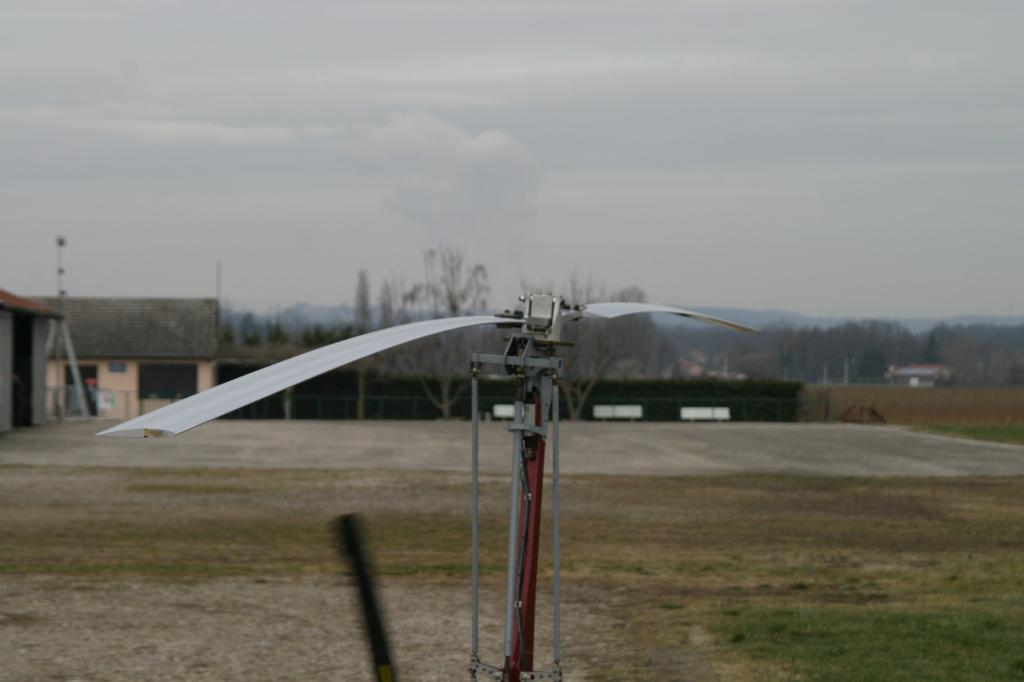

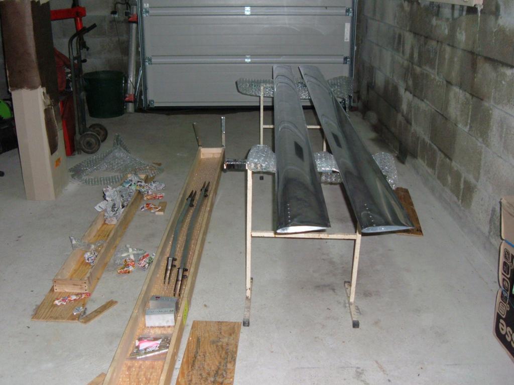

j'ai reçu mon rotor dragon wings il y a 15 jours, j'ai commencé un essaie ce samedi matin a première vu ça porte comme le rotor ela (voir plus) pour diamètre 3 cm plus petit (27pied)et une corde de 178  bi convexe et 9 kg de moins, il doit avoir plus de pas , car il tourne qu'a 280 tour  seul a bord , il faut que je mette un porte pale plus petit ,j'avais commendé un autre porte pale encore plus grand pensant que 27 pied allais être juste

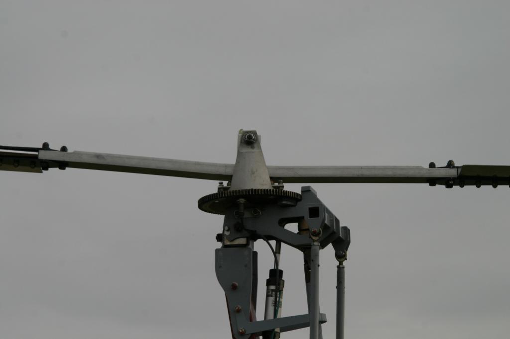

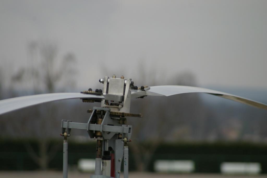

Ah ! Enfin un constructeur qui fait des porte-pales avec pré-cone.
Au fait, il semble réalisé comment le pré-cone ? (usinage dans la masse ? déformation à la presse ? traces de chauffe ?)

As-tu une possibilité de modifier le calage de tes pales ? J'ai trouvé avec les DW, plus de 2.5°, presque 3° d'incidence de corde de profil, avec les pieds de pales (les pinces) calés à 0...
Est-ce un effet d'optique sur la photo de ta tête de rotor ou as-tu seulement deux vis qui maintiennent ton sucre ?

et en fait je vois que tu as mis 2 bagues de 5mm pour adapter le balancier...

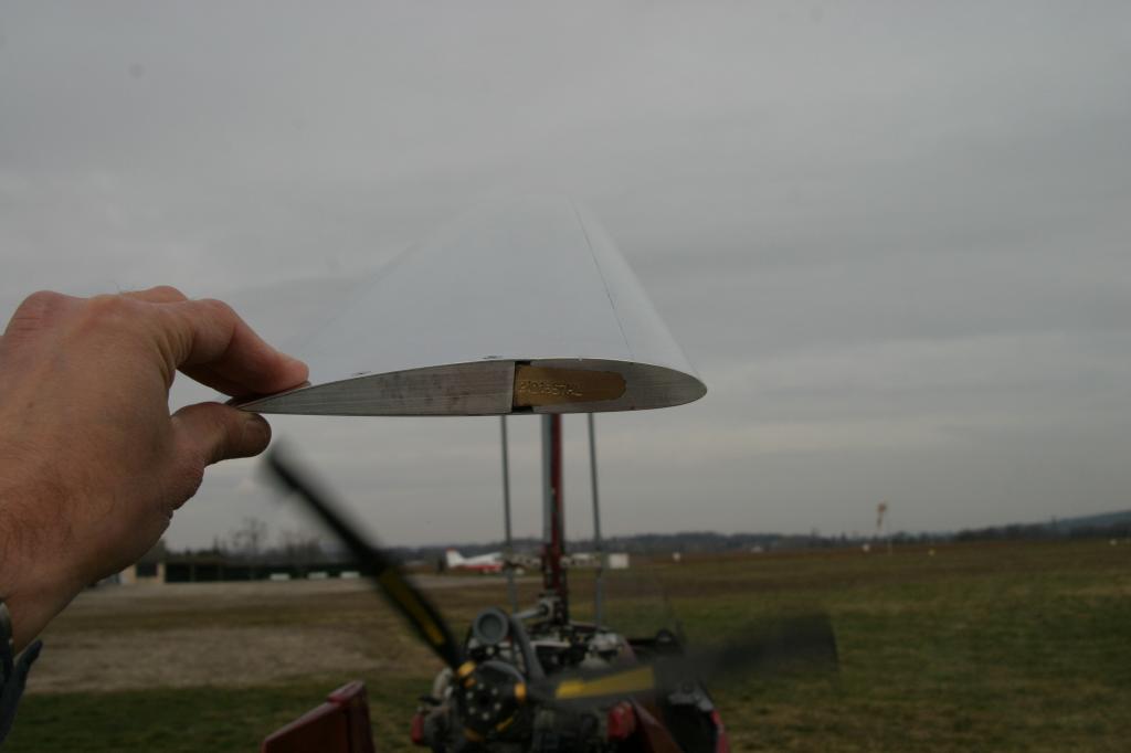

rotor , je ne peut pas modifié le pas a moin de faire comme le rotor ela d'usiné le porte pale en biais , les pales sont vrillé de 6 degré positive  et le porte pales et vrillé aussi !  plus le cône , oui le sucre tient que par 2 vis de 8 , (ça fait 20 ans qu'il font des rotors , et plus de 900 de vendu sans problème , j'ai consulté le rotary-forum et d'autre site avant d'acheté) par contre j'ai été obligé de coupé le sucre en deux pour adapté la hauteur sur la téte ela (je pense que ça va pas étre bon pour les vibrations quand le gyro sera chargé ! de toute façon ce rotor va etre pour un autre projet donc je ferai une tete qui va avec le sucre d'origine ) et mis des bagues 8.2mn provisoir pour avoir les 80 mn , .... florent  ... j'avais  jamais volé avec des AILES DE DRAGON Laughing    ..........c'est pour essayé ce rotor vrillé qui a été vendu dans le monde entier ...et puis le dollars et bas Okay

phil-c ... le porte pale et déformé a la presse sans trace de chauffe

Nanar, tu dis que le porte pale semble déformé à la presse sans trace de chauffe. (merci pour ta réponse.)
Les déformations parasites qui accompagnent ce genre de cintrage sont-elles visibles ? à savoir:
 1 - face supérieure bombée convexe ?  ( 1 bis - la zone de fixation du sucre a-t-elle été re-surfacée ?)
 2 - faces latérales inclinées en section trapézoïdale   \    /  (plus large en haut qu'en bas) ?
 3 - face inférieure bombée concave ?   ( 3 bis - la face inférieure comporte-t-elle des traces d'étirement de la matière ?)
Pour ceux qui ont du mal à visualiser, il suffit de plier une gomme parallélépipédique pour observer ce que je décris.
MessagePosté le: Mer 10 Mar - 08:50 (2010)    Sujet du message: rotor dragon wings Répondre en citant
on voit sur la photo qu il y a 2 zones de cintrage donc pas besoin de resurfacer la zone de portée du sucre
MessagePosté le: Mer 10 Mar - 11:26 (2010)    Sujet du message: rotor dragon wings Répondre en citant
Ok Nanar, renseignements pris, en fait, le montage du sucre avec seulement deux vis est un montage type "Bensen".
6° !? Tu dois galérer un peu plus pour prélancer, non ?

Le Dragon Wing vrillé a nettement moins de trainée à cause de son calge plus élevé permettant de tourner moins vite et perdre ainsi moins de puissance de profil. Un profil plat, calé au même grand angle, donnerait d'ailleurs pratiquement les mêmes résultats. Mais j'y vois un inconvénient grave: le battement peut atteindre beaucoup plus facilement les butées pendant une recharge du rotor après chute de tours.
Ma simulation donne 8° de battement (butées atteintes) si, à 0,8 No, on ajoute brusquement 10° d'incidence rotor. Tandis qu'avec les calages habituels on ne dépasse pas  5° de battement  même en ajoutant  jusqu'à 20° d'incidence.
Ce n'est bien sûr que de la théorie, mais je la prend suffisamment au sérieux pour m'en tenir aux calages habituels,  beaucoup plus sûrs malgré une trainée accrue.
La raison est que les profils calés à des angles plus elevés travaillent plus près de l'incidence optimale mais aussi du décrochage. Or La portance de la pale n'augmentant plus au delà du décrochage, rien ne vient plus limiter l'angle de battement.
michel cros
MessagePosté le: Mer 10 Mar - 20:53 (2010)    Sujet du message: rotor dragon wings Répondre en citant
Là j'ai du mal à suivre...6° c'est énorme. J'ai déjà fait des essais avec 3° de vrillage en positif sur un V7. Résultat trop de conicité et vibrations. A  l'époque ou j'avais le porte pâle à pas variable electrique de 5°, j'avais constaté que c'est là ou la descente verticale est la plus lente, que le vol en palier est le meilleur. C'est de là que j'avais eu l'idée du regulateur. J'ai aussi  fait des essais avec des pâles vrillés à 6° en négatif, là le probléme c'était le lancement, pour accrocher au roulage. En ce moment je vole avec des pâles VR7 vrillées à 3° positif jusqu'au centre de la pâle et retour à zero vers le moyeu.Je n'ai que 200tr/mn mais aucune vibrations et pratiquement  moins de variations de tour.
Tout ça pour dire que j'ai du mal à croire que ces pâles sont vrillés à 6°. Surtout ou est mesuré l'angle de vrillage ?
