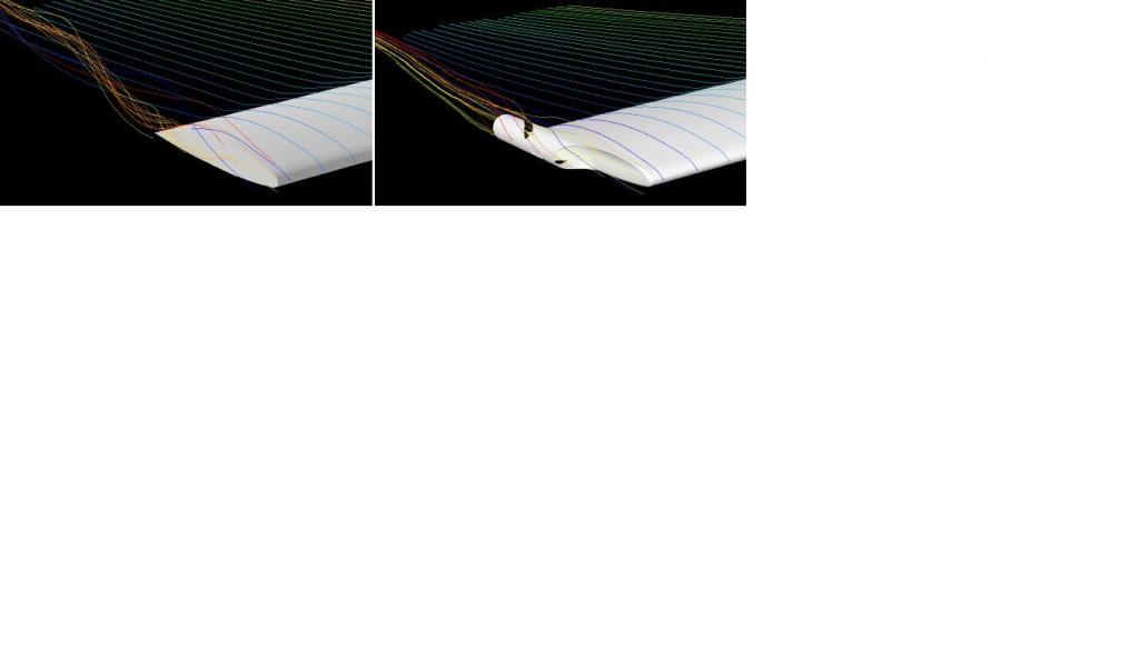

En effet, René, les vortex sont toujours présents. Ils sont seulement diminués un peu avec l'augmentation d'envergure. Les photos ci-dessous  montrent que  "Minix" (ou autres Winglets)  ne supprime pas non plus les vortex, il les diminuent aussi juste un peu, comme si l'envergure étaient virtuellement plus grande d'une fraction de corde.
Par ailleurs, si un hélico  peut descendre par malchance à la même vitesse que descend son vortex et s'y  faire enfermer c'est parce que la puissance appliquée à son rotor fait  descendre son vortex.  Tandis que le flux d'un rotor d'autogire le traverse toujours de bas en haut et son vortex est donc toujours au dessus: Impossible au rotor de s'y faire enfermer.   Le second régime n'est pas lié au phénomène de vortex, juste à la trainée induite qui augmente quand la vitesse diminue.
