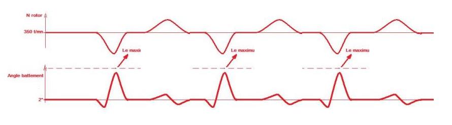

 Je suppose que Gérard veut plutôt parler de la phase transitoire quand il rentre dans la "mega" dégueulante: "g" en baisse et diminution consécutive du régime rotor. Je ne suis pas (encore) pilote d'autogire, encore moins instructeur. Mais je suis posé ce problême théorique lors de l'étude de mon projet. A mon avis, si la baisse de régime rotor n'est pas directement un problême, il peut le devenir lors de la recharge rapide du rotor, à cause de l'augmentation de l'angle de battement qui se produit à la sortie de cette phase transitoire. Le mieux me semble de limiter cette baisse de régime en conservant la charge (manche en arrière si l'empennage trop petit n'y suffit pas). Evidemment,  ce cabrage a pour conséquence secondaire de ralentir le gyro et une augmentation de puissance peut être nécessaire pour minimiser la perte de hauteur. Mais un régime rotor soutenu, une translation lente, et un incidence rotor élevée éloigne de danger du battement lors de la reprise des "g"

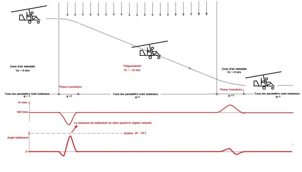

Pour mon projet, j'ai été tracassé par ce problème de perte de tours sous faibles "g" et cherché à comprendre ce risque.   Le régime diminue avec la charge mais, en vertu du même principe, il remonte avec elle.  Par ailleurs l'inertie ralenti bien la perte, mais aussi la reprise des tours perdus. Le problème n'est donc pas directement là, mais plutôt dans le battement excessif des pales.  En gros, l'angle de battement diminue en même temps que la charge:  Pour faire simple, il n'y a plus de dissymétrie de portance quand il n'y a plus de portance. Le sous-régime  dans la phase de "sous-g" ne présente donc pas directement d'inconvénient. C'est seulement quand on rétabli la charge, en sous-régime mais translation notable, que le battement réapparaît et peut dépasser allègrement les butées des pales. Il faut donc bien limiter le sous-régime. Mais on peut calculer que doubler l'inertie en utilisant un grand rotor lourd n'augmente que de 30% les temps d'établissement (ou de perte) du régime de rotation.  Je pense donc qu'il est préférable de maintenir le régime par les mouvements  du manche. Ces mouvements peuvent être rendus instinctifs par un recul plus important de l'axe de battement par rapport au pivot de tanguage, compensé par un ressort (rotor "vivant").

Bonjour Bobcat  Gérard sait bien qu'en volant dans une masse d'air de vitesse descendante  constante la machine ne montre aucune réaction particulière (hormis celle de son altimètre). C'est pourquoi sa question "doit on laisser la machine réagir toute seule" m'a semblé porter sur la situation transitoire entre le vol normal dans la masse d'air immobile et celui, tout aussi normal, dans la masse d'air en descente régulière . Dans cette phase transitoire il y a diminution puis remontée du facteur de charge. Idem mais dans l'ordre inverse en passant du vol dans une  masse d'air régulièrement descendante, à celui dans une masse d'air immobile (sortie de la dégueulante). Dans ce dernier cas, le régime rotor commence par augmenter avant de revenir à  la normale et  ne présente  aucun danger

Voici le graphisme dont parle Gérard :
