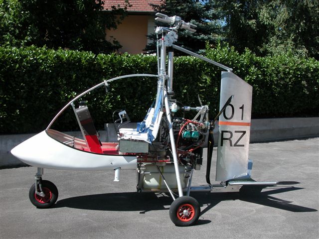

Oui je vais installer un coupe-vent, j'ai une coque de CT180 à transformer en autogire pour pouvoir voler à l'abri du froid.
  http://autogire.xooit.fr/t371-GYRO-CT180.htm
René

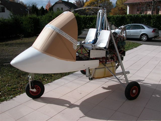

Voila une première maquette pour un coupe-vent
MessagePosté le: Dim 7 Nov - 19:40 (2010)    Sujet du message: Les essais du ROMEO ZOULOU AUTOGIRE à DECOLLAGE ULTRACOURT Répondre en citant
Bonjour René,
Je me demande si le premier tronçon ( legerement remonté) ne suffirait pas a te proteger du vent.
Ce n'est que mon avis, mais comme il est en 2 parties, tu pourrais essayer avec le premier tronçon.
MessagePosté le: Lun 8 Nov - 13:38 (2010)    Sujet du message: Les essais du ROMEO ZOULOU AUTOGIRE à DECOLLAGE ULTRACOURT Répondre en citant
A mon avis, vue la forme, je pense que René à l'intention de le convertir en version intégralement fermée...

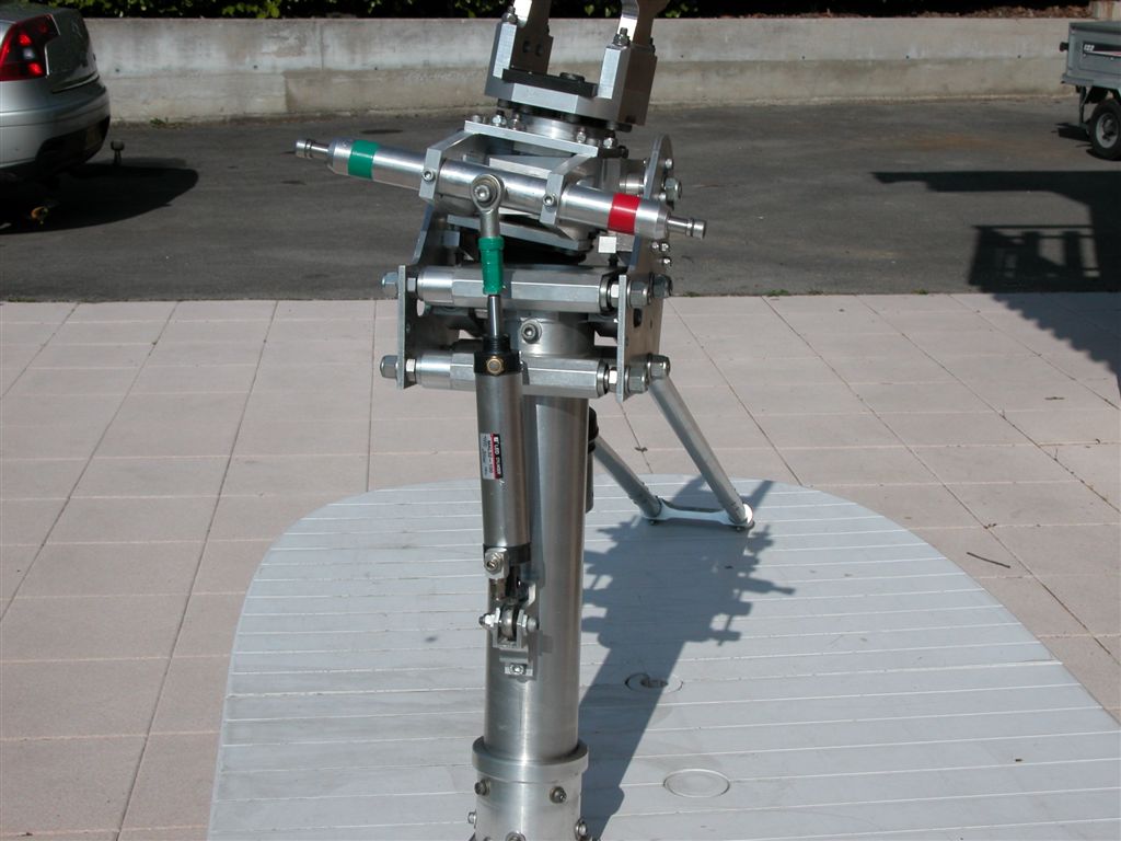

Le porte-pale actuel

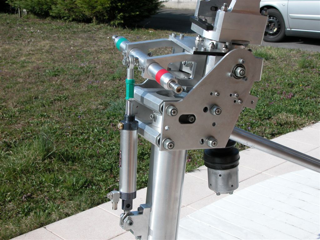

Installation du trim pneumatique
