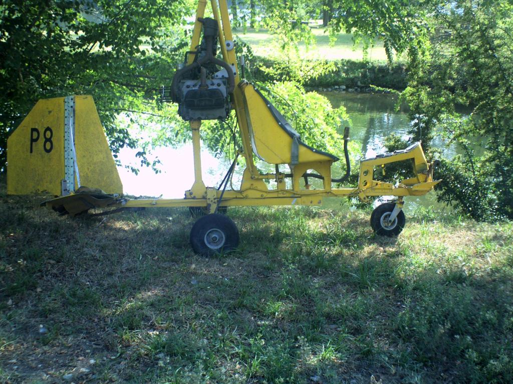

photo avant d aller le chercher

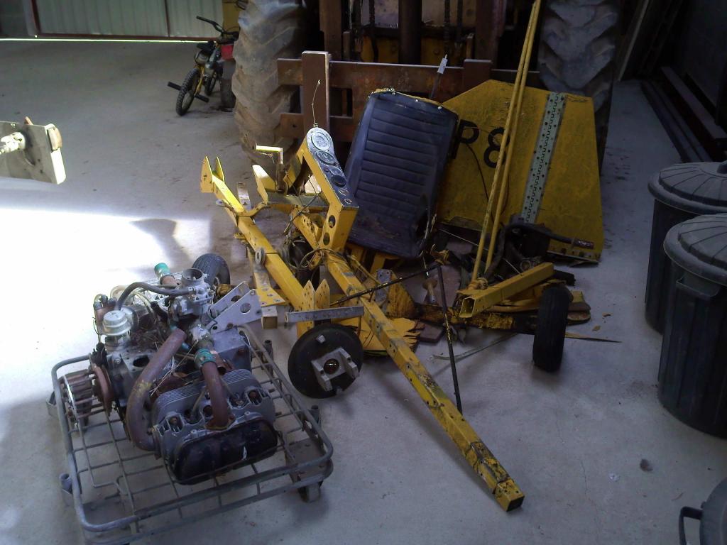

voila un coup arrivé a la maison
maintenant pas mal de travail a faire.....voir ce qui va être récupérable
et voir ce que je vais jeter....en 1er le moteur Very Happy

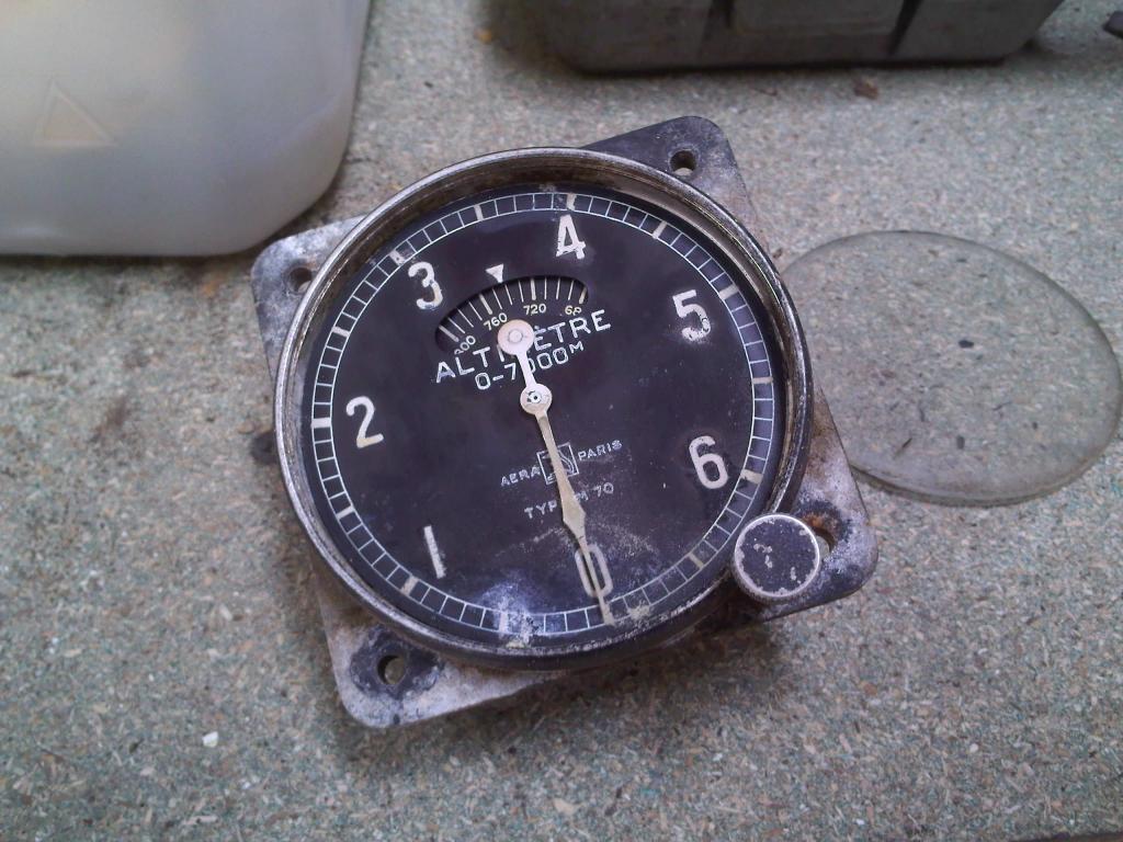

mais a quoi servent les graduations de 680 a 800 sur l altimètre apparemment il reste fixe avec l aiguille quand on le réglage avec la molette

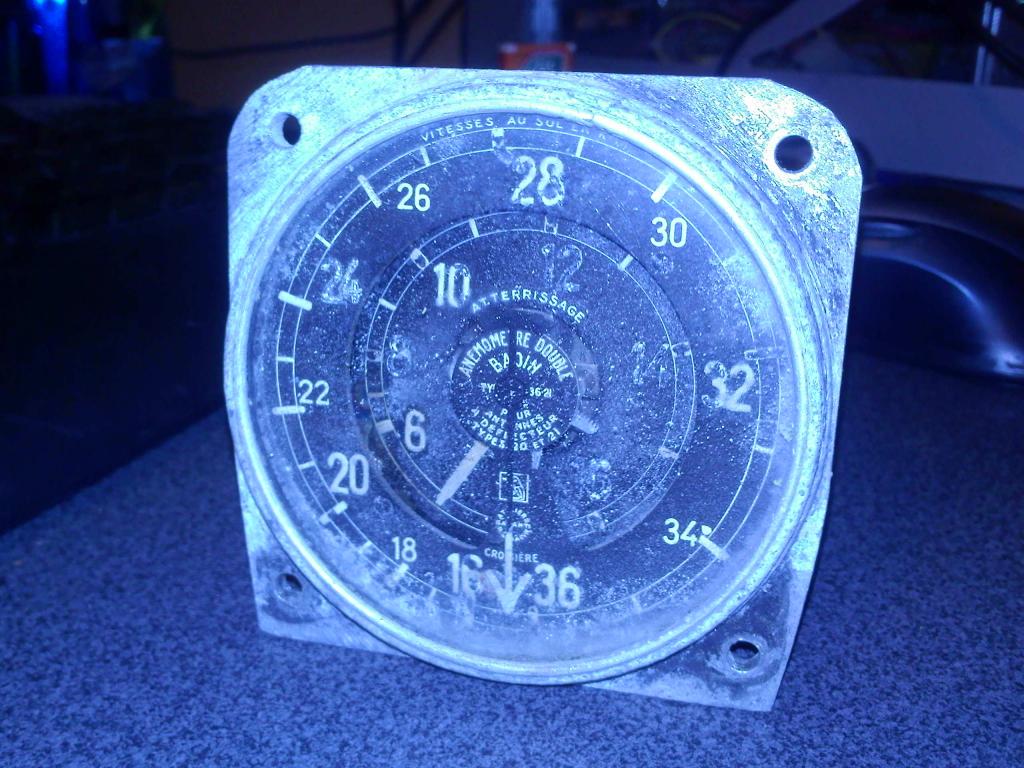

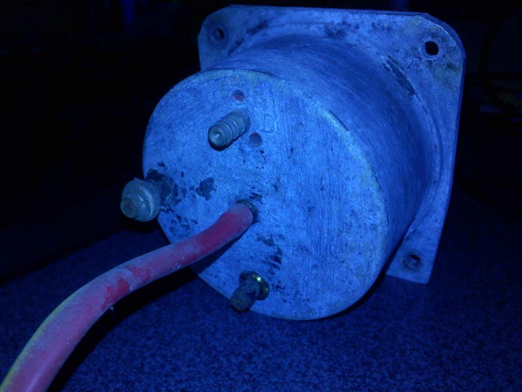

et sur l anémomètre il y a 2 raccord pour y mettre un tuyau , il y en avais un de brancher et relier a un bout de tube qui forcement sortais devant mais a quoi sert l autre ? et faut il un embout spécial au bout de ce tube
MessagePosté le: Mar 25 Mai - 09:48 (2010)    Sujet du message: début d une histoire Répondre en citant
prise de pression statique

Tu n'as pas choisi "à mon avis" la solution la plus simple mais tu as pris la résolution de construire et ça c'est bon, comme tu ne parts pas sur de la matière neuve, il va te falloir tout  décaper et surtout bien controler tout les tubes, (déformation, oxydation, crique etc ) . Pour ce qui est des instruments, j'ai de grands doutes sur leur fonctionnement, l'altimètre est gradué de 100m en 100 m il ne te sera d'aucune utilité car il  n'est pas assez précis. Les graduations qui tournent avec la molette, sont faites pour le callage altimétrique, opération qui consiste à régler son altimètre en fonction de la pression atmosphérique pour l'étalonner en fonction de la pression du moment, comme ton modèle est ancien il est encore gradué en mm de mercure, ancienne mesure de la pression atmosphérique, maintenant on utilise l'hectopascal.
Tu apprendras tout ça quand tu étudiras le théorique.
Ton anémomêtre quand à lui va de 60 à 360 km/h seule l'aiguille du milieux te sera utile et encore. Je trouve dommage de mettre un si gros appareil en diamêtre 80mm pour n'utiliser que le cadran central en bien piteux état. Le D est a raccordé à l'antenne venturi le S à la prise statique celà permet en comparant les deux pressions d'afficher la vitesse.

je comprend déja mieux , c etais surtout les graduations sur l altimetre auquel je ne comprenais pas

A ta place, ces instruments, je les mettrais tout simplement à la poubelle, ou sous cloche si tu as un musée. Je doute fort au'ils soient capables de fonctionner correctement, vu leur état.

NB: ce sont des millimètres de mercure que tu régle avec la molette del'alti 1013,2 Hpl = 760 mm de mercure si mes souvenirs sont bons Wink

quel est la largeur de vos gyro (monoplace)?
car je trouve celui la pas assez large il ne fait que 1.35m extérieur des roues
mon avis est de l élargir un peu , de passer en roue de 400 (au lieu de 300) et de descendre le tube de queue pour gagner en Ø d hélice
qu en penser vous, votre avis m interesse....d ailleur je n est que vous pour me conseiller Laughing
MessagePosté le: Ven 28 Mai - 14:31 (2010)    Sujet du message: début d une histoire Répondre en citant
135, cela me semble très étroit, même pour un mono. Si tu compares avec les Magni, ils sont plus près de 180 cm. En fait, c'est une question de rapport hauteur (mât plus rotor) / largeur HT pour éviter de basculer "trop facilement". Je pense que des gens comme Xavier seraient certainement de bon conseil :0)
MessagePosté le: Ven 28 Mai - 16:30 (2010)    Sujet du message: début d une histoire Répondre en citant
Bonjour jp
La largeur du train d'atterrissage, n'a pas de lien mathématique avec la hauteur, mais plus c'est large plus c'est stable comme le dit Alain afin d'éviter le basculement au roulage, d'autant plus que les rotors actuels ont tendance à s'alourdir et les centre de gravité à remonter, contrairement aux appareils d'il y a quelques années.
Il faut donc à mon avis mettre le train principal le plus large possible, en tenant compte du transport routier éventuel sur une remorque, je pense également qu'il ne faut pas hésiter à  avancer la roulette avant elle doit être à mon avis en avant des palonniers, afin de reporter au maximum le poids du pilote sur le train principal ce qui augmente encore la stabilité de l'ensemble.
