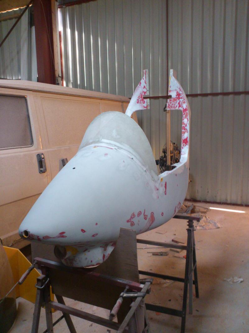

installation de la nouvelle casquette qui seras en dessous de la verrière et qui serviras de support du nouveau tableau de bord
avec de température de + de 30° je me suis fait avoir : la résine epoxy a pris avant que je finisse  Neutral
pour info j ai fait 2 pieces moulé a plat sur une tole recouverte de demoulant liquide ainsi que du tissu d arrachage epaisseur environ 1mm
que j ai assemblé en place sur la coque

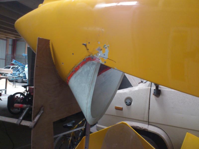

les travaux continuent !!
sur la coque toutes les blessures de guerre ont ete réparés (même les vielles mal réparé)
je suis rendu au mastique epoxy ( c est long car il faut attendre plus longtemps pour le sechage)
la cellule est âpreté et poncé , prêt a peindre
ainsi que les carénages de roue et une partie de l empennage
