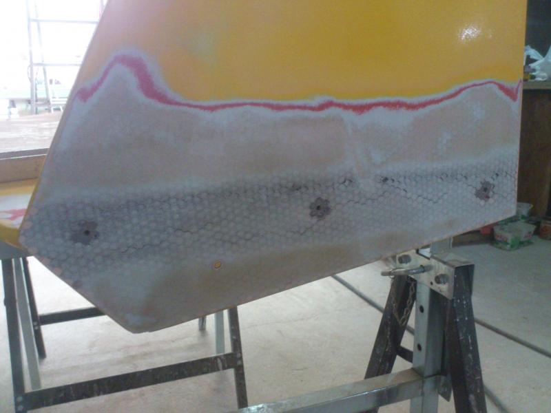

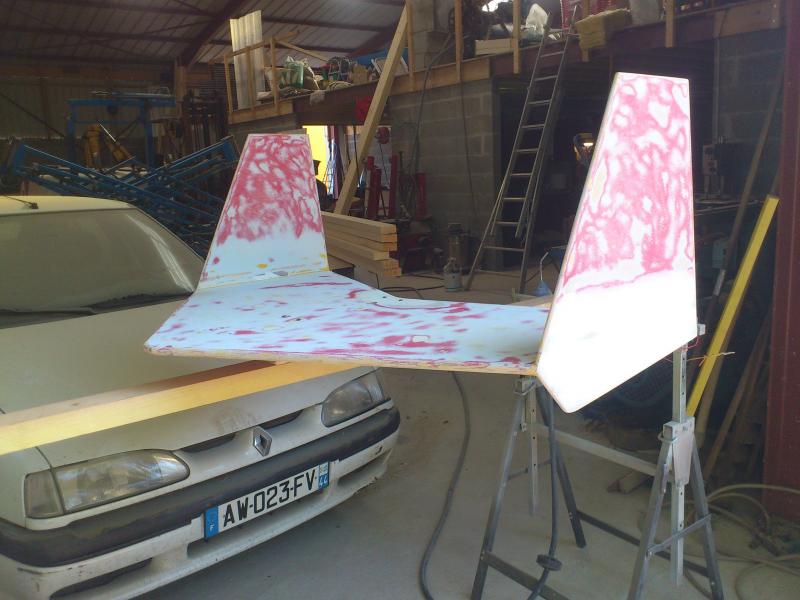

bon et bien la décision a été prise de redresser les winglets (réparation antérieur mal réalisé)
ponçage jusqu’au au nid abeille , redressage puis 4 couches progressive de tissu de verre / epoxy

MessagePosté le: Mar 28 Aoû - 15:39 (2012)    Sujet du message: début d une histoire Répondre en citant
les trois petites fleurs c'est les inserts métalliques de jonction c'est ca ?
non c est simplement du mastique ou resine coulée dans les alveoles pour eviter l écrasement quand tu sert le winglet sur le plan horizontal mais je vais supprimé ces vis car tout est resiné ensemble donc aucune raison de se detacher de ce plan !

MessagePosté le: Mar 28 Aoû - 19:06 (2012)    Sujet du message: début d une histoire Répondre en citant

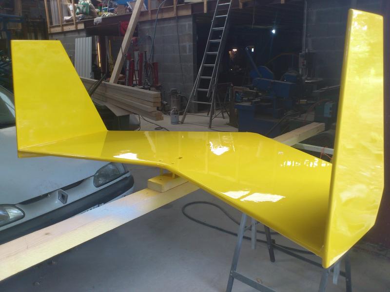

voila ce coté est mastiqué et l autre coté je l ai redressé aussi  Laughing ..j ai la MAGNI des chose bien droite !!!

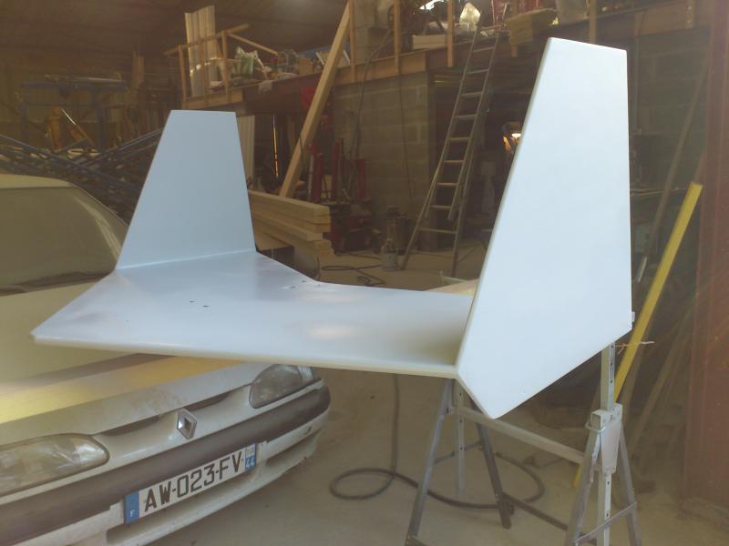

la lame de train a été réparé JUSTE POUR LE MONTAGE en attendant une vrai !!
le plan horizontal est finit de redressé
