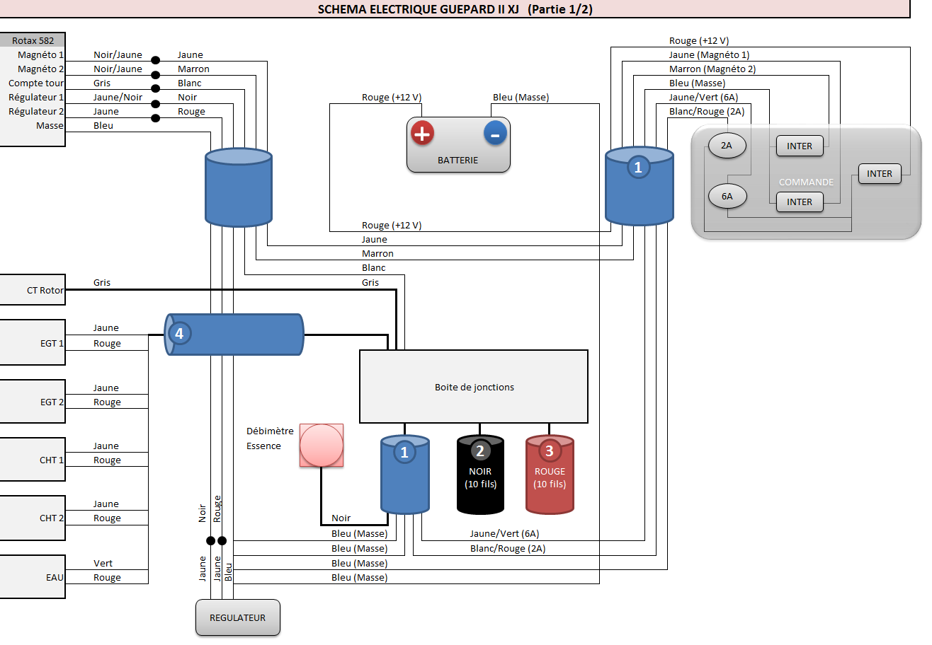

bonjours
qui aurait des schémas électrique de 582
j ai trouver çà http://les-droles-d-oiseaux.xooit.fr/t966-SCHEMA-ELECTRIQUE-ROTAX-582-DCDI-par-Dominiq.htm
mais si je pouvais avoir d autre exemple , ça m aiderais bien pour cette hiver Okay

Bonjour JP,
En 2011, je suis au BdlP, assisté par Xavier et André, pour procéder aux premiers essais moteur de ma machine.
Malgré plusieurs tentatives, en jouant sur les gaz et le starter, le moteur refuse catégoriquement de démarrer. Par contre, les boisseaux sont restés bloqués en position ouverte. Nous les démontons et là, stupeur : ils sont rayés. Des micro-rayures sont apparues de haut en bas, sur tout le pourtour des boisseaux. Evidemment, la veille, lorsque j’avais monté les câbles d’accélérateur, ils étaient nickels !!!
Nous les  avons poncés au papier de verre très fin et à l'eau, puis remontés. Nouvelle tentative, même effets : les boisseaux se bloquent à nouveau, des micro-rayures sont réapparues. Cela ressemble étrangement à une réaction de type électrolyse.
Je ramène le gyro à la maison, j’ôte la gaine thermo qui protège les connexions des fils du moteur, et je m’aperçois que j’ai connecté un des fils Noir/Jaune (Magnéto) du moteur à un des fils jaune du régulateur ! Aïe, aïe, aïe ! Je voyais déjà mes bobines hautes tension à changer…
En fait j’ai confondu un fil noir/jaune avec le fil jaune/noir qui sort du moteur. Je les permute, je tire sur le lanceur et enfin le moteur démarre… Ouf. Les bobines sont intactes, je suis verni.
Et pourtant j’avais établi un schéma de câblage (ci-dessous).
Félicitations pour ton travail et bonne continuation.

merci Herve pour cet autre exemple  Okay
j ai commence de mon coté a repérer le vieux circuit ......et il y a des choses bizarre...je vais essayer de comprendre en comparant avec ceux la
