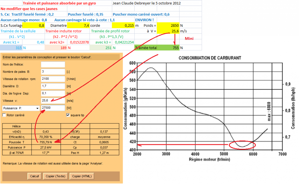

Voila ce que ça donne en théorie pour le mien à 5800t/mn régime de croisière
19.26 kg d'essence par heure soit théoriquement 28l/h alors que je suis à 16l/h je n'arrive pas à comprendre comment ils ont établi cette abaque de consommation

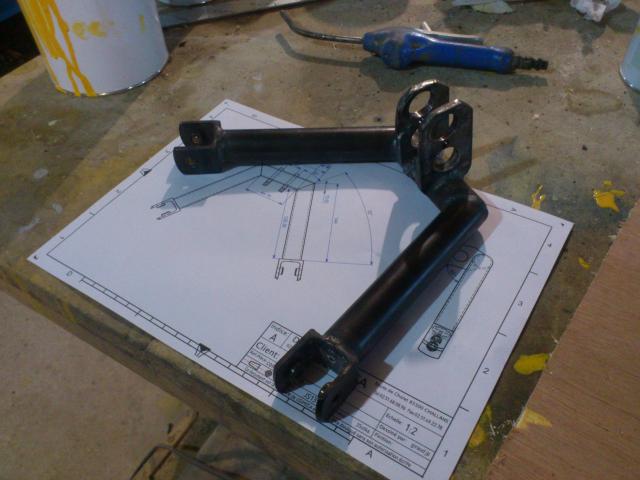

voila , durant ce dernier mois je n ai eu le temps de faire que ca
reste plus qu a le peindre et repeindre le reste des commandes !!!
Bonjour Gérard,
Je viens seulement maintenant de lire ton message.
Tu fais une erreur d'interprétation dans ces courbes, d'où les discordances avec ta consommation réelle:  Ces courbes de consommation sont établies à plein gaz, avec un moteur freiné par une frein réglable afin de le faire tourner aux différents régime indiqués sur l'axe des abscisses. Tandis que sur ton appareil, le régime diminue ou augmente en fonction de pression d'admission (boisseau des gaz). Ces courbes sont donc inutilisables, en l'état, pour prévoir la consommation en croisière .
Je pense que c'est parce que c'est une consommation "instantanée" qui est donnée, pas une consommation horaire.  Un peu comme un débitmètre sur l'ordinateur de ta voiture. Si tu appuies à fond sur l'accélérateur et que tu tires sur les rapports, le débit instantané vas frôler l'indécence, alors que dès que tu lèves le pied tu reviens à des consommation normales.
En gros, tu peux connaître ta consommation instantanée aux différents régimes.
Mes calculs me disent que tu passes la plupart de ton temps en dessous de 4800 t/mn, ce qui te donne 16l/h.... Okay
Vrai ou faux ?
MessagePosté le: Dim 28 Oct - 15:29 (2012)    Sujet du message: début d une histoire Répondre en citant

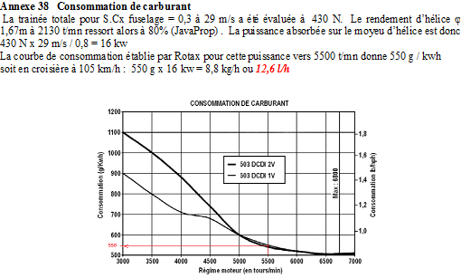

Gérard,  Les motoristes ne peuvent préjuger de la charge que leurs clients appliqueront momentanément à leurs moteur (gaz plus ou moins réduits).  Ils se contentent donc de donner les courbes de puissance Maxi (donc à plein gaz) et les consommations correspondantes.
Il appartient au client de prévoir sa propre consommation au vu de la puissance qu'il demandera réellement en croisière.
Ainsi, je prévois 12,5l/h à 105 km/h (ou 11,9 l /100 km) pour mon  tractif caréné à 503 bicarbu.
Vrai ou faux ?
Pourquoi 4800 t/mn ? Gérard dit 5800 t/mn, non?
Je ne connais pas les caractéristiques de son appareil mais voici, en gros, comment évaluer la consommation.:
Avec un gyro sans aucun carénage comme montre sa photo, j'évaluerai S. Cx cellule =0,8, que j'entrerai dans mon tableur de calcul approximatif de la trainée minimale, ainsi que le diamètre (7,4m ?) la corde (0,216 ?) et le poids (2850 N ?)  Puis je chercherais la vitesse de vol qui donne la plus faible trainée totale (25.6 m/s, donnant un minimum à 755 N).
Ensuite, avec JavaProp j'entrerais le nombre de pales (3?)de l'hélice de propulsion et son régime approximatif (2100 t/mn ?), son diamètre (1,7m ?), la vitesse de translation (25.6m/s), et une puissance qui donne les 755N de poussée nécessaire. Il faut donc entrer 27.5 kw .
Il ne reste plus alors qu'à se reporter à la courbe de consommation du Rotax 582 donnant environ  415 g /kwh
On a alors la consommation horaire espérée : 415g x 27,5 kw = 11,4 kg/h soit 16,3 l/h avec une densité de l'essence de 0,7

 il n'y a pas lieu de refaire des calculs, il suffit juste de lire juste lire l'abaque.
Bobcat, je n'ai fait que montrer comment prévoir la consommation avant même le premier envol. Bien sûr,  si le gyro vole déjà,aucun calcul savant n'est nécessaire: Il suffit de voler une heure!
Je note cependant que 5800t/mn  en croisière pour 6500 t/mn à plein gaz, sur une hélice, c'est environ 70% de la pleine puissance et çà n'a rien d'étonnant pour moi. Partant de ce chiffre, l'abaque que tu utilises ne recoupe pas les chiffres de Gérard . Où est l'erreur?... A mon avis dans cette abaque établie pour des trainées très différentes de nos gyros.
