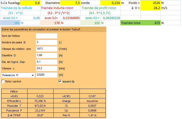

Bobcat, mon appareil est équipé d'un Rotax 582 à 4800t/mn cela donne 40cv à ce régime je vole, mais à 60km/h, le régime de 5800t/mn est le meilleur compromis consommation/vitesse (que j'ai trouvé par expérience) et ce régime de 5800t/mn ne pose aucun problème vu que la zone "jaune" du 582 commence à 6500t/mn et la "rouge" à 6850t/mn donc c'est un régime que je peux sans aucun problème conserver pendant une heure est plus, il s'approche même des 6000t/mn qui est la vitesse de rotation du couple maximum, mais à 6000t/mn le vol commence à devenir trop rapide et devient pénible à bord d'un appareil non caréné.
Jean Claude tes calculs sont assez proche de la réalité mais j'aimerais te demander de les refaire avec les bons paramètres de mon appareil pour voir si tu t'en rapproches encore plus.
                    Poids en vol 2526N (réservoir à moitié), rotor diam. 7.30m, hélice 3 pales diam. 1.66m, vitesse rotation hélice à 5800t/mn au moteur 1671t/mn, corde pale rotor 0.216m.
MessagePosté le: Mer 31 Oct - 11:32 (2012)    Sujet du message: Publicité
MessagePosté le: Mer 31 Oct - 13:35 (2012)    Sujet du message: début d une histoire Répondre en citant
Bonjour Gérard
Entrant tes chiffres, la consommation  prévue en palier à finesse max est de 23,2 kw x 415 g /kw h = 9,6kg /h,  soit 13,75 l /h (à 24,2 m/s ou 87 km/h).
Cela diffère des valeurs que tu as mesurées pour différentes raisons possibles dont les principales peuvent être:
- une sous-évaluation, par mon "pifomètre", de la trainée de ta machine.
- une intégration malencontreuse de la surconsommation momentanée au décollage (un plein gaz de 5 minutes à 30 l/h suivi de 55 minutes en croisière à 14 l/h, çà monte la moyenne à 15,3l/h
- une consommation moteur au kw plus élevée que celle mentionnée par le motoriste, sous pression d'admission plus réduite.

Bobcat a écrit: "ton calcul donne le même résultat que ma lecture à 0.3 l près.  L'abaque  donne les valeurs pour un régime et une puissance fournie."
Ta lecture donne forcément le résultat exact...préalablement mesuré ! Et sans sa mesure préalable, tu aurais trouvé combien de consommation?
Messages: 2 347
MessagePosté le: Mer 31 Oct - 14:42 (2012)    Sujet du message: début d une histoire Répondre en citant
Mais quelle était la question d'origine ? Mr. Green
On me présente une abaque et une demande de consommation. J'ai répondu , non ?
Tu es remonté avant l'abaque.  Bravo. Et ?
MessagePosté le: Mer 31 Oct - 15:19 (2012)    Sujet du message: début d une histoire Répondre en citant
Bobcat,     La question de Gérard était: "ça donne en théorie 28l/h pour le mien à 5800t/mn régime de croisière: alors que je suis à 16l/h.  Je n'arrive pas à comprendre comment ils ont établi cette abaque de consommation"
Et j'ai répondu au comment ils ont établi l'abaque concernée,  comment on devait l'utiliser.
Je ne suis pas sûr que tu as répondu à Gérard, sur les 4800 t/mn que tu lui as annoncés au lieu des 5800 t/mn qu'il a mesuré, ni sur les 16 l/h que tu as exactement trouvé.Il me semble que ta méthode se "mord la queue", sans autre résultat possible que celui mesuré  préalablement. Mais je peux t'avoir mal compris.
Messages: 2 347
MessagePosté le: Mer 31 Oct - 15:22 (2012)    Sujet du message: début d une histoire Répondre en citant
Tu as raison, je uis plus habitué à lire les abaques qu'à les écrire.
MessagePosté le: Mer 31 Oct - 16:54 (2012)    Sujet du message: début d une histoire Répondre en citant
Tes nouveaux calculs ont donné une consommation théorique plus basse, c'est normal vu la surestimation du poids que tu avais faite 2850N au lieu de 2526N réel. Par contre tu as réduit la vitesse de finesse max de 25.6m/s à 24.2m/s pourquoi? Ma vitesse idéale constatée étant 26.38m/s (95km/h) tu en étais plus près au premier calcul. Ma consommation moyenne calculée sur les 200h de mon appareil est de 15,1l/h. Quand je donne 16l c'est la valeur arrondie que je prend pour calculer la consommation avant mes vols.
Par contre une question se pose: lors de vols longs (1 heure pour moi ça commence à être un long vol) à plus haute altitude disons au dessus de 6500pieds, j'ai constaté que ma consommation chutait à 12l/h à quoi cela peut il être du, le moteur ayant moins d'air son rendement devrait diminuer (surtout un 2 temps), le rotor tourne plus vite de 350t/mn à 380t/mn donc traine plus l'hélice à moins de rendement, le seul paramètre qui joue en la faveur de la consommation c'est la trainée machine, la diminution de cette trainée suffirait elle à justifier une baisse de consommation aussi importante, le seul paramètre moteur qui varie, c'est la température échappement qui monte de 20° Question . Ci l'un d'entre vous a une explication à me proposer.
MessagePosté le: Mer 31 Oct - 19:14 (2012)    Sujet du message: début d une histoire Répondre en citant
Gérard,
La vitesse de 24,2 m/s est celle donnant la trainée minimale  pour les caractéristiques de ta machine. Elle correspond aussi au rayon d'action maximum (consommation kilométrique minimale). Si 15,1 l/h est la moyenne sur 200 h, j'en déduis que les phases de décollage à pleine puissance y sont inclues et que tes vols en palier sont moins gourmands que ces 15,1 litres  d'environ 1,3 l/h (voir ma remarque sur les 5 minutes de montée plein gaz par heure). Tu serais donc, en palier, autour de 15,1 l/h - 1,3 l/h = 13,8 l/h, et mon évaluation  de 13, 75 l/h est plutôt bonne.

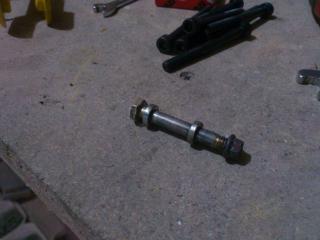

ou trouver ces vis calibré tête H M6 x 45 (lg35 lisse)
ce sont les vis qui passe a travers les roulements du manche
et je ne les ai pas vu chez ULM TECHNOLOGIE
sinon je demande chez WURTH ou a default chez ROTAVIA.....mais pour 4 vis ca m embête !!! si je pouvais trouver sur un site ca serais mieux
Messages: 928
MessagePosté le: Sam 24 Nov - 13:36 (2012)    Sujet du message: début d une histoire Répondre en citant
quelqu un aurais t il une doc concernant les réglages d un M18 car j est tout a reregler
faut il le meme angle de chaque coté pour la gouverne de direction ???
MessagePosté le: Sam 24 Nov - 14:56 (2012)    Sujet du message: début d une histoire Répondre en citant
JP, t'es sûr que ce n'est pas du 55 mm recoupé à 45 mm ? Pour le lisse c'est bien 35 mm, pas 37 mm ?
