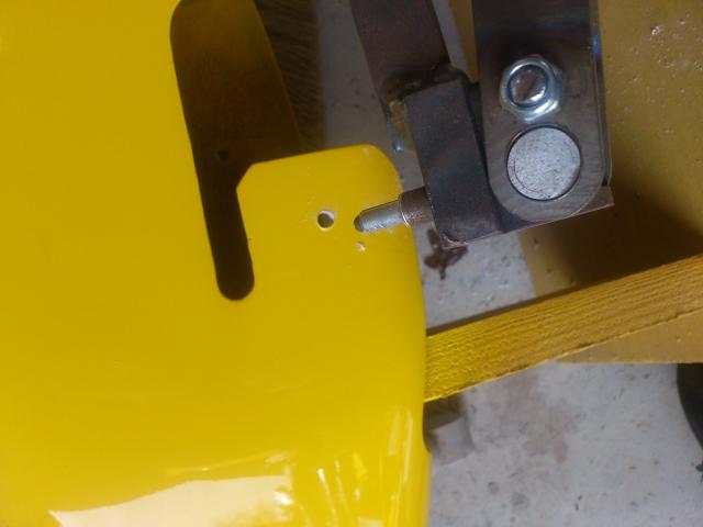

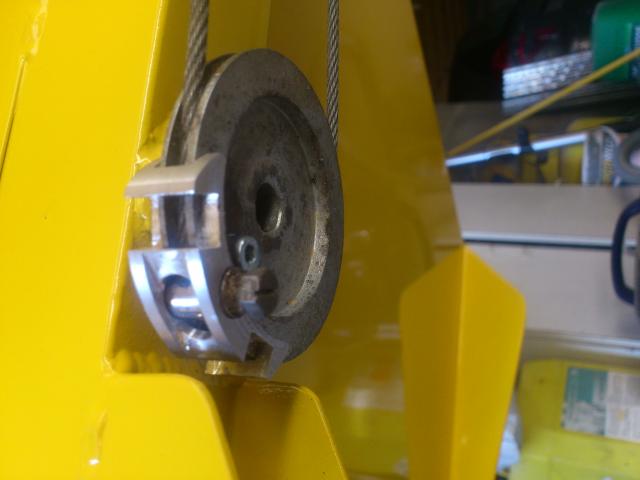

 Par contre, je ne suis pas sur que la magnifique petite pièce pour empêcher le déraillement soit de bon aloi dans ce cas précis.  Au contraire, le fait de créer un espace fermé risque de voir se développer l'accumulation de brindilles, terre, humidité et autres. Ce qui au final pourrait entrainer de la corrosion par électrolyse entre l'acier et l'alu, , voire un grippage. De plus, le contrôle de cette partie du cable devient plus compliqué à la VAV.
Mais l'idée est bonne, pourquoi ne pas avoir privilégié deux ou trois petits "cavaliers" en alu tenus par un boulon traversant la poulie ?
Le résultat "anti déraillement " aurait été le même.
et voila j ai alléger ma pièce et on voit mieux l état du câble  Okay

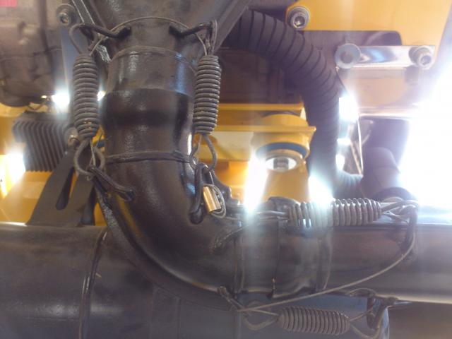

Sur une photo précédente on voit ton moteur monté avec l’échappement en place, les deux "silent bloc" support du pot travaillant principalement au cisaillement dans ce montage as tu prévu de les sécuriser ?
j ai au moins sécuriser tous les ressorts avec le collecteur et tous les partie du pots

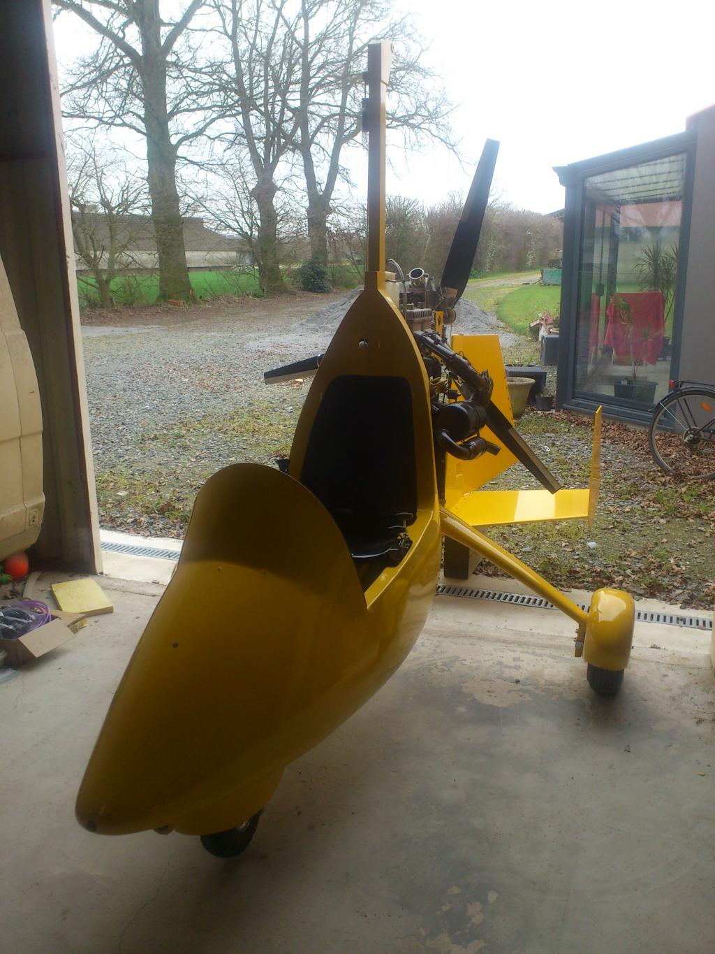

aujourdhui remplacement de silent bloc radiateur et brides d admission du 582
descendu la bête pour quelque petit démarrage pour faire cuire la peinture du pot et étude circuit électrique

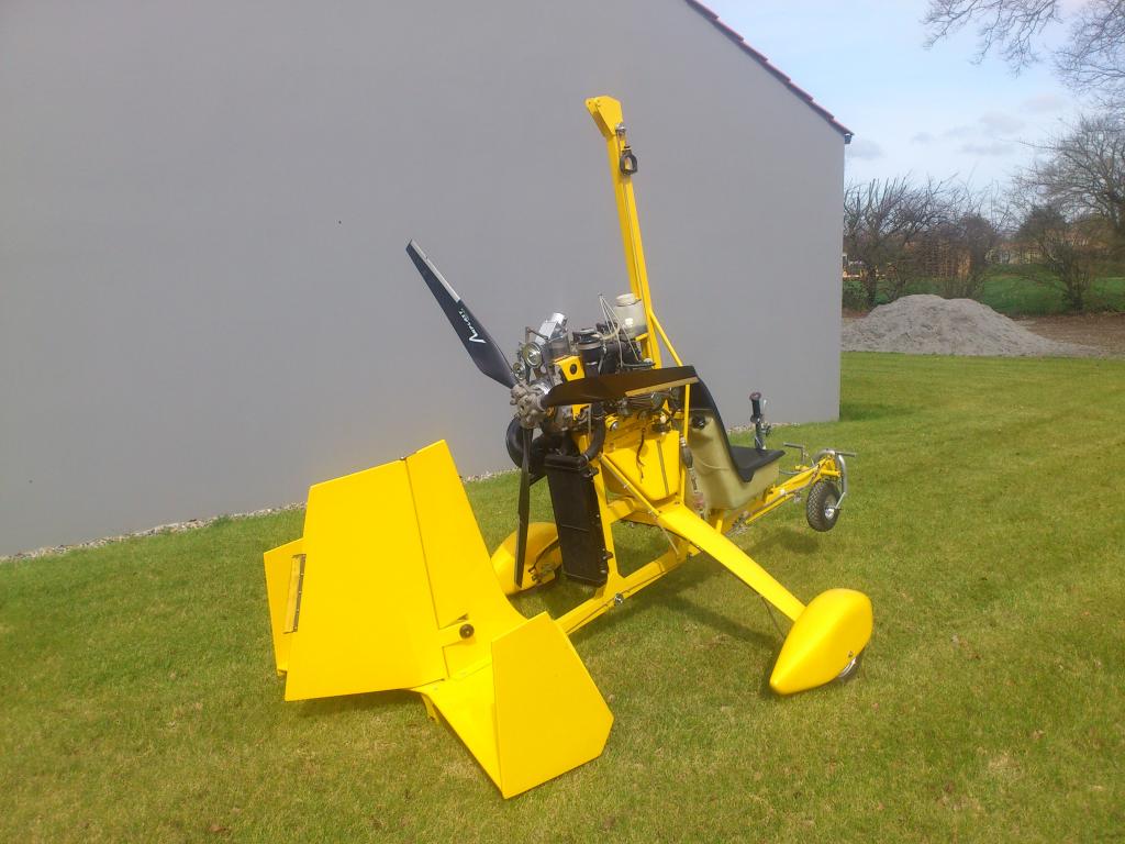

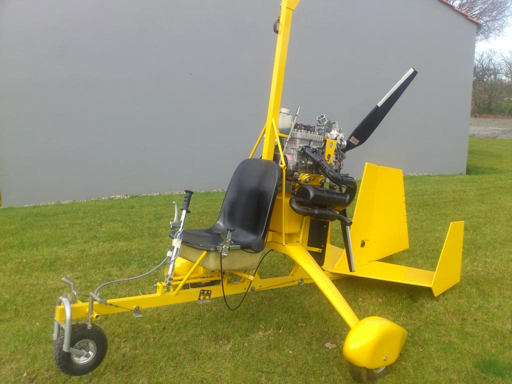

bon et bien il ne vole pas mais il roule !!!!!!!! Okay
le cablage jusqu au tableau est fait et j ai juste mis 2 interrupteur pour les allumage provisoire .....au cas ou !!

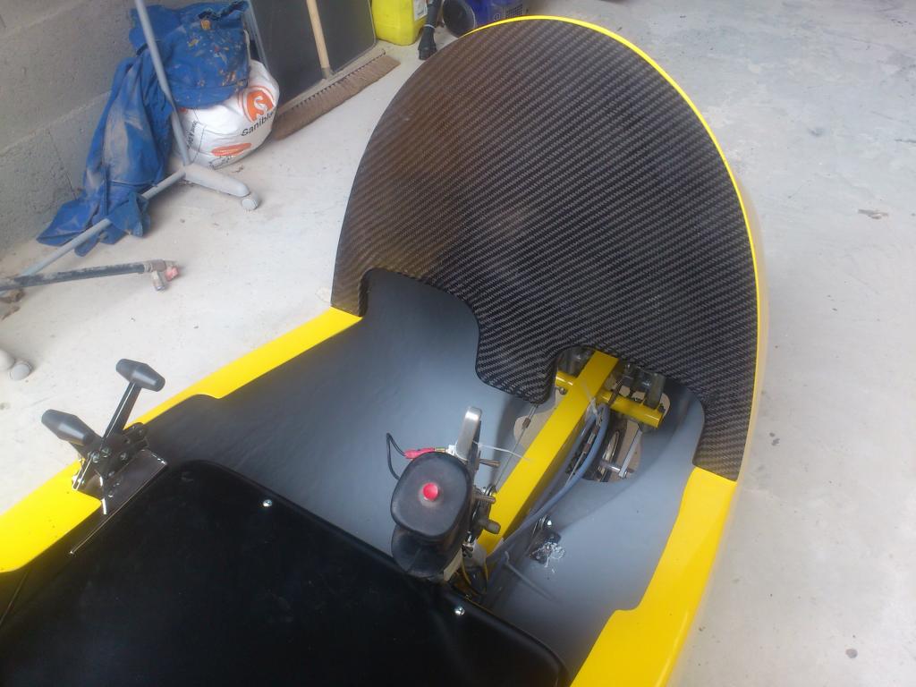

bon ce matin présentation de la cellule a son châssis pour vérifier si tous passe , commande , pilote etc
ça fait du bien de pouvoir rouler car je me mélange toujours la commande de pied ,,, je me crois toujours sur mon vélo lol !!!!
faut pas rire ....ca va bien finir par devenir un reflex automatique !!!

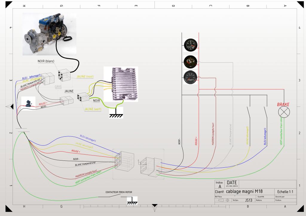

jp44 je vois un câble électrique gris qui arrive au tableau de bord. Est ce que c'est du faisceau d'attelage ?
Messages: 929
MessagePosté le: Dim 24 Mar - 14:15 (2013)    Sujet du message: début d une histoire Répondre en citant
oui 7 fils  7 x 1mm2   protégée avec un fusible de 5 A
provisoirement attache au manche en attendant d être greffé au tableau de bord !!!

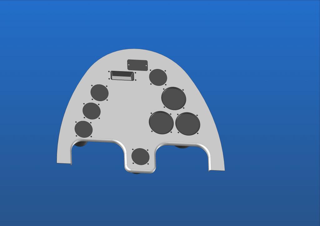

bon , cet après midi devant l ordi
en haut la bille
en dessous a gauche le compte tour rotor
les 3 petits a gauche de haut en bas , compte tour moteur , température culasse et température échappement
en haut a droite la boussole
les 3 gros instrument , vitesse , altimètre et VSI
et tout en bas le compteur horaire
je ne sais pas si c est une bonne disposition mais j ai essayer de laisser un max de place pour mettre radio (icom ica3e) et un evantuel GPS
