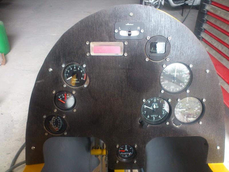

jp44 un petit conseil pour gagner de la place sur ton tableau de bord, enlève la bille, elle ne te sera d'aucune utilité, privilégie un fil de laine si tu veux avoir un bon indicateur de symétrie.

pour ce qui est de la bille ...c est l ancien proprietaire qui l a instalé car il venait de l ulm 3 axes
mais j avais bien l intention de mettre un petit drapeau ou bout de lain sur mon antenne  Okay
je vais revoir l implantation pour voir ce que je peut gagner !!!

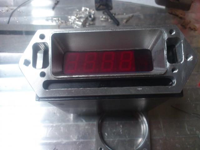

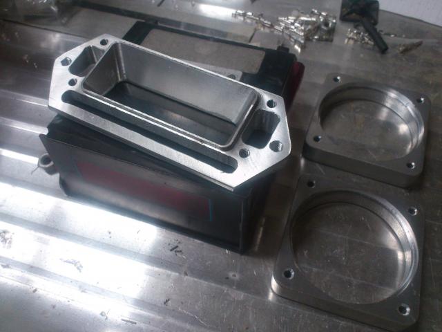

quelques petites pièces de fraisage de fait pour le tableau de bord
piece pour inclinaison du compte tour rotor (et cacher les endroit cassé )
Messages: 930
MessagePosté le: Ven 29 Mar - 22:36 (2013)    Sujet du message: début d une histoire Répondre en citant

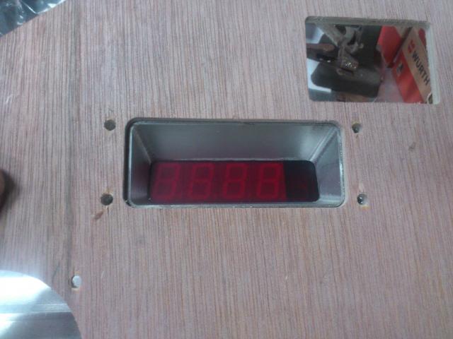

et les 2 autres pour adapter les 2 instruments qui n avait pas de fixation par 4 vis ...ca me paraissait dépareillé lol
et voici la fabrication du proto en bois avant d usiner celui en carbone !!!

ce matin j ai monté le prototype de la planche de bord
a part quelque erreur , le positionnement est bien
 juste quelque ajustement sur la coque
pour Gerard , j ai laissé la bille car a cette endroit j ai pas d espace derrière pour mettre autre chose !!
