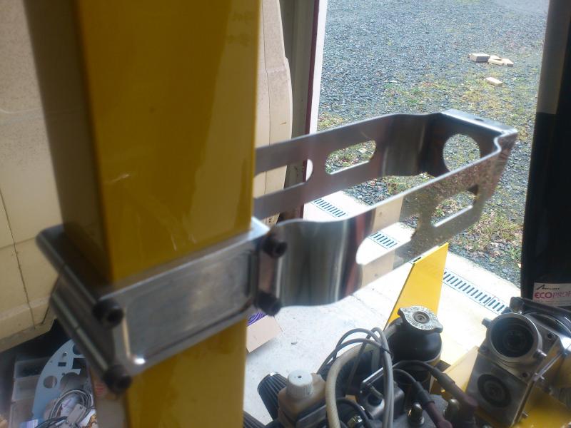

une petite bricole au boulot ce matin
debut de fabrication de 2 brides de mat pour fixation du cable trim et du maintient du flexible en cas de cassure

J'ai regardé ce matin sur le M 18 d'un copain,
il y a effectivement des vis sous le tableau de bord, deux autres sous l'arriére du carénage,
et enfin sur chaque cotés de par et d'autre du siége.
Messages: 930
MessagePosté le: Dim 7 Avr - 13:18 (2013)    Sujet du message: début d une histoire Répondre en citant
merci toyest ce d origine ? ou une modif pour pas qu il bouge ?
car moi je trouve qu il bouge un peu en latéral !!!
MessagePosté le: Dim 7 Avr - 13:42 (2013)    Sujet du message: début d une histoire Répondre en citant
C'est d'origine.
et apparemment, il ne bouge pas + que ça!

des nouvelle brides de mat avec support câble de trim ont été réalisé
