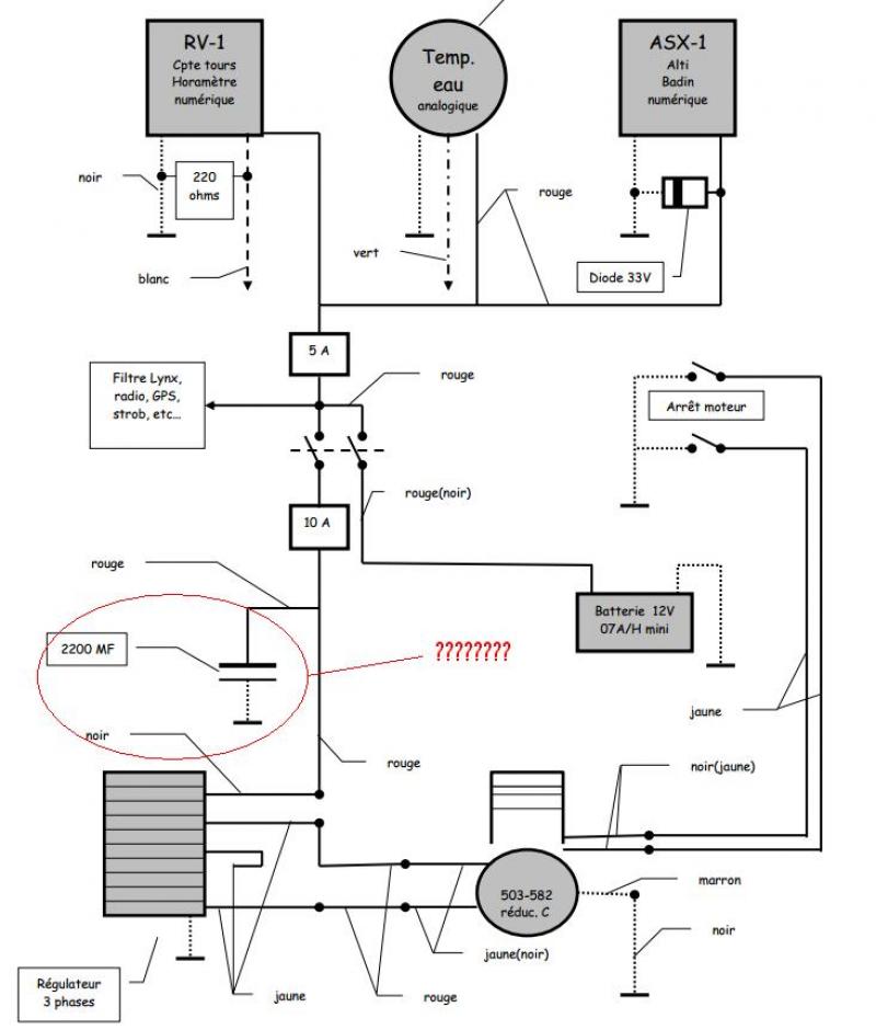

peut être un lien , mais j ai pas ce condensateur de 2200MF indiqué sur le schéma électrique pour le 582(pour DTA)
a quoi sert t il et pourquoi sur d autre schéma il n y en a pas ?

Ce condensateur de 2200MF doit complémenter le travail du filtre ,nécessaire ou pas ...à toi de voir. Ce n'est pas un petit QRM qui va te gacher la vie
