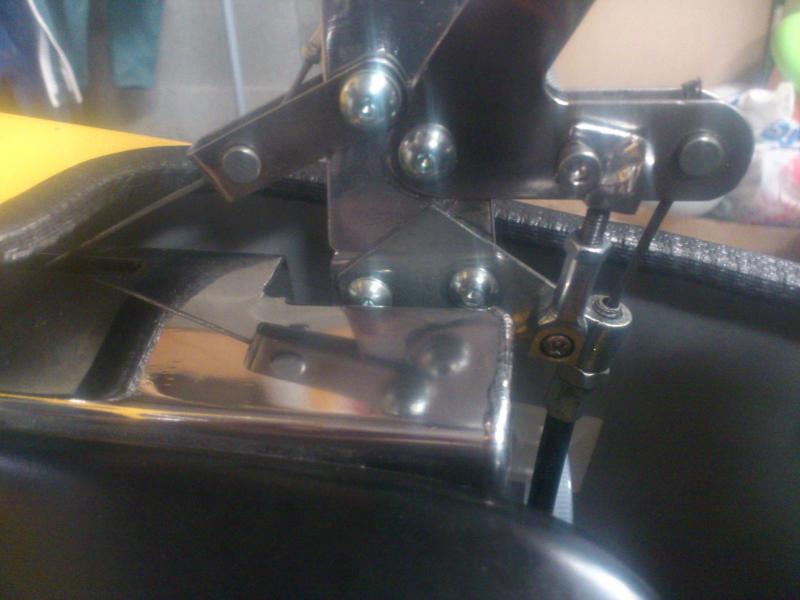

réalisation du frein a main idem Magni
réalisation d un maintient de manche au neutre + rigidification de la cellule par un maintient du tableau de bord pour éviter une vibration latéral

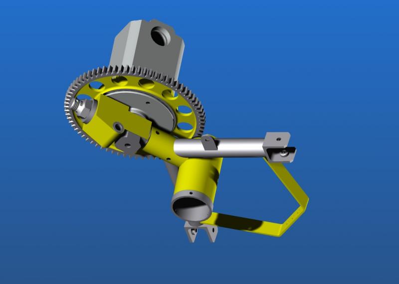

MessagePosté le: Mar 24 Sep - 22:21 (2013)    Sujet du message: début d une histoire Répondre en citant

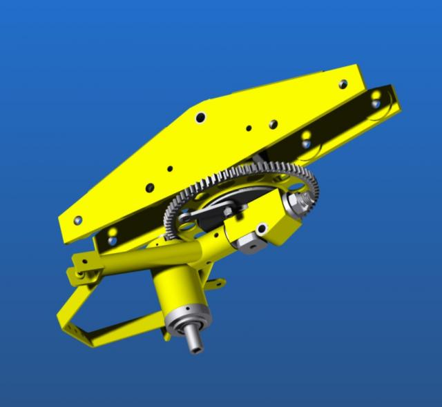

avant le remontage de la tête j en profite pour la redessiner en 3D

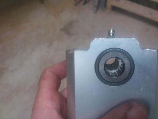

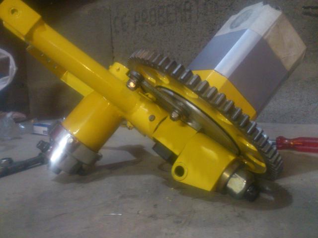

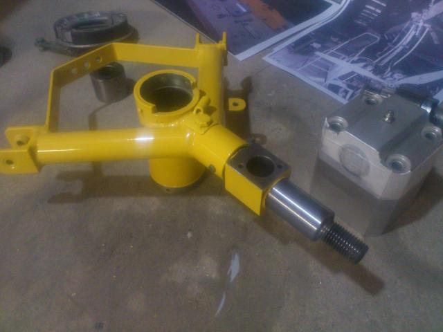

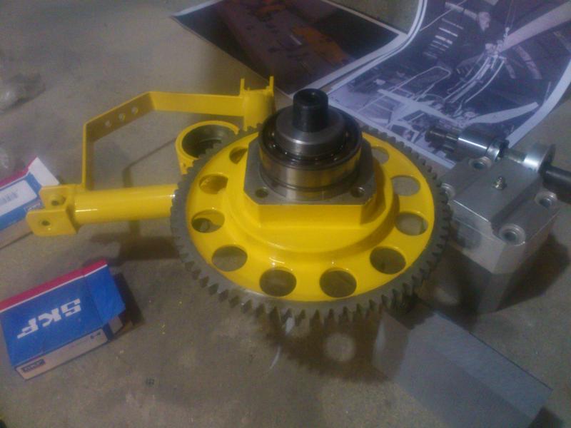

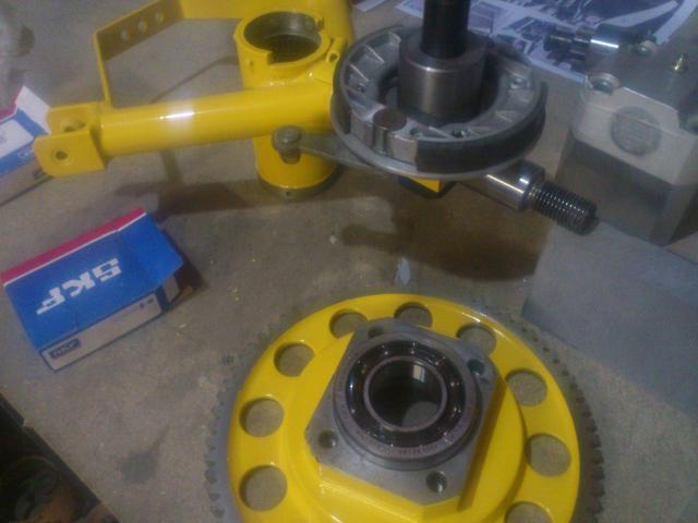

remontage de la tete de rotor :
chauffer le dé pour mettre les 2 roulement-butée INA NKXR 15 Z sans oublier l entretoise
remontage du bras de commande sur l axe principale avec la goupille conique et vis ....on a pris soin de masquer les 2 roulements sur le dé apres les avoir graissé pour éviter toute impuretés
remontage du nouvelle axe rotor en noir ainsi que le support de garniture de frein et l entretoise acier
on monte le premier roulement 7206 BECBP skf gravure vers le haut sur la couronne

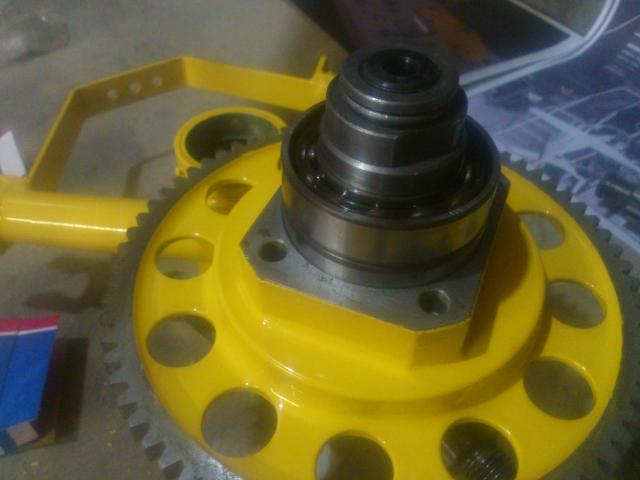

Messages: 928
MessagePosté le: Sam 28 Sep - 20:36 (2013)    Sujet du message: début d une histoire Répondre en citant
mettre le 2 eme roulement gravure contre gravure puis la rondelle épaulée et enfiler le tous sur l axe rotor
mise en place de l ecrou serrer je ne sais pas comment ....et mettre la bague d arret
graisser les roulements ,refaire chauffer le dé pour l emmancher sans forcer sur les roulement , serrer puis freiner les 4 vis a 22NM
et remontage du petit cube et du "bendix"

je suis donc preneur pour le couple de serrage de l écrou principale dont je ne sais pas si il faut le serrer avec un couple ou le laisser libre puis le bloquer avec la goupille ?
MessagePosté le: Sam 28 Sep - 21:02 (2013)    Sujet du message: début d une histoire Répondre en citant
Avant de freiner les 4 vis d'assemblage du dé, contrôle au comparateur si il tourne absolument "rond" c'est en serrant plus ou moins les vis que tu peux en améliorer la concentricité si tu as quelques centièmes qui traînent.
Messages: 928
MessagePosté le: Sam 28 Sep - 21:28 (2013)    Sujet du message: début d une histoire Répondre en citant
si je comprend bien pour que l axe du battement se confonde avec l axe de rotation ?
comment je vais contrôler ça ?
et l écrou centrale pas d info ?
maintenant qu il fait tous noir je continu le remontage sur l ordi  Laughing
Messages: 1 463
MessagePosté le: Dim 29 Sep - 08:48 (2013)    Sujet du message: début d une histoire Répondre en citant
Salut JP,
Vu les photos que tu montres, je pense qu il faut mettre une légère pression sur l écrou central + la goupille et le tour est joué.
Ps: tu peux aussi appeler Éric ( Changeur) qui te donnera l info sans problème.
