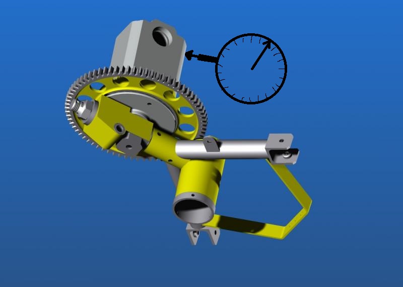

j ai mesuré 0.02mm d excentration..je pense que c est acceptable !
merci pour l explication Gerard  Okay  tous ça en supposant que le dé est parfaitement usiné ....car lui aussi il a surement une tolérance !!
Oui sans problème.

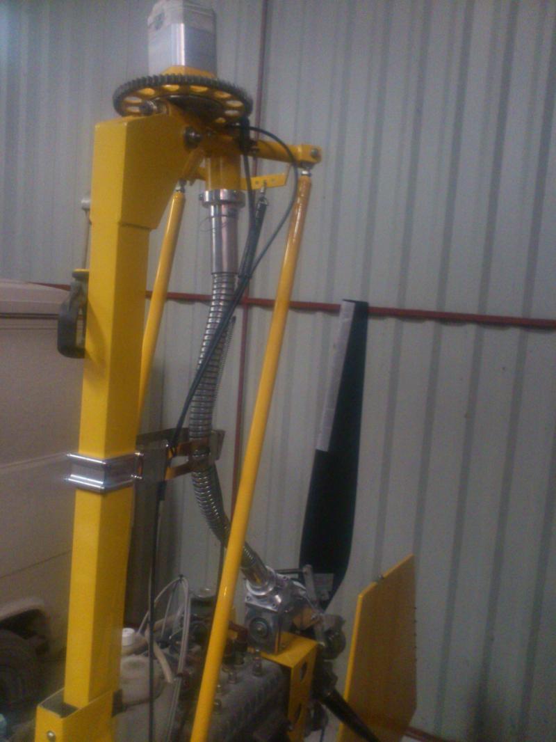

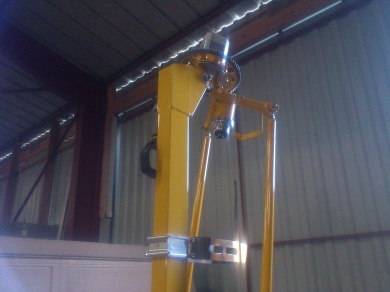

la tête est monté sur le mat reste les réglage de course a faire
pour l instant je peut allez de 0 a-17 (juste ce qu m a dit Eric )
et de +-12° en latéral , de trop car je croie qu il faut +- 8°
resteras les branchement des câbles et capteur , de finaliser le flexible de prelanceur et pour finir le rotor

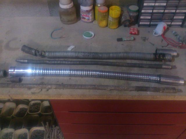

restauration de mon vieux flexible ' en haut sur l image)
l avantage du M18 c est qu il est beaucoup plus court que le M16 mais avec les mêmes section
je récupère un des embouts qui n est pas idem au M16 (chauffer au bruleur a gaz)
je recoupe celui du M16 et je recolle mon embout .... et voila pour la gaine (celle qui brille forcement)
pour le flexible en lui même je le recoupe et lui serti un nouveau carre de 10....on verras ca demain( celui du bas)
et merci a ..... pour ce don de vieux flexible  Okay

Pour info JP combien mesure ton flexible?
Messages: 930
MessagePosté le: Mar 1 Oct - 13:39 (2013)    Sujet du message: début d une histoire Répondre en citant
750mm + les 2 longueurs de carre de 10 pour le flexible (coupé a environ 735mm)
et 710mm pour la gaine (longueur de la gaine nu ) qui est emmenché de 60 mm de chaque bout
attention il y a 2 montages différent sur le M18 (a ma connaissance) : le mien est pour un boitier d inversion a 45°

ca y est ,le gros du travail est fini....le prelanceur est fonctionnel  Okay
il reste juste quelque finition ,réglage des commandes et le principale ...... la douloureuse
je tenais a remercier tous les membres du forum bien sur et Eric pour m avoir permis de remonter cet autogire Embarassed

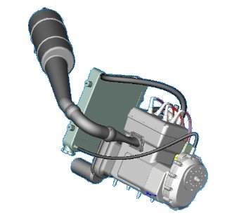

je suis toujours a la recherche d un fichier du moteur 582 en 3D pour l intégrer dans ma reconstruction
bien sur en échange je suis prés a partager mon travail !!

Une source ?
"Toujours en ce mois de février, Daniel Dalby me fait parvenir un CD avec la représentation en 3D du moteur rotax 582 réalisé sous CATIA. Nous parvenons à convertir le fichier au format SOLIDWORKS nous permettant ainsi d'insérer le moteur dans les plans et d'étudier la fixation de celui ci."

En 2D ici :
http://www.aviagamma.ru/draw-e.html
