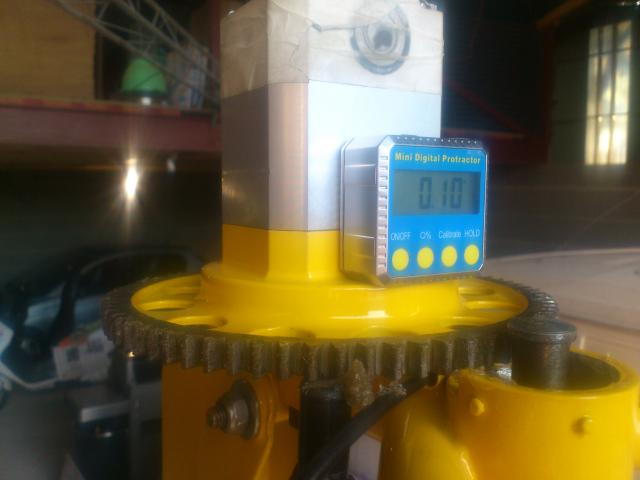

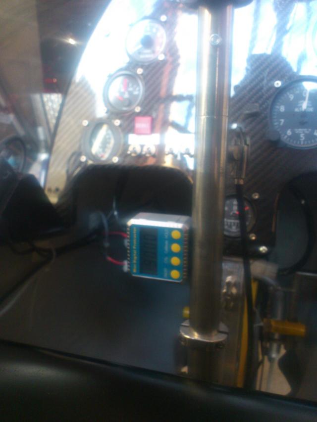

ce matin réglage des butées avec un inclinomètre acheté su Ebay
réglage du manche au neutre en latéral(90°)
réglage du neutre en haut et des débattements : +- 9° en latéral et 0 a -15 ° en longitudinal
il faut qu j aille vérifier sur un autre pour confirmer ces réglages
