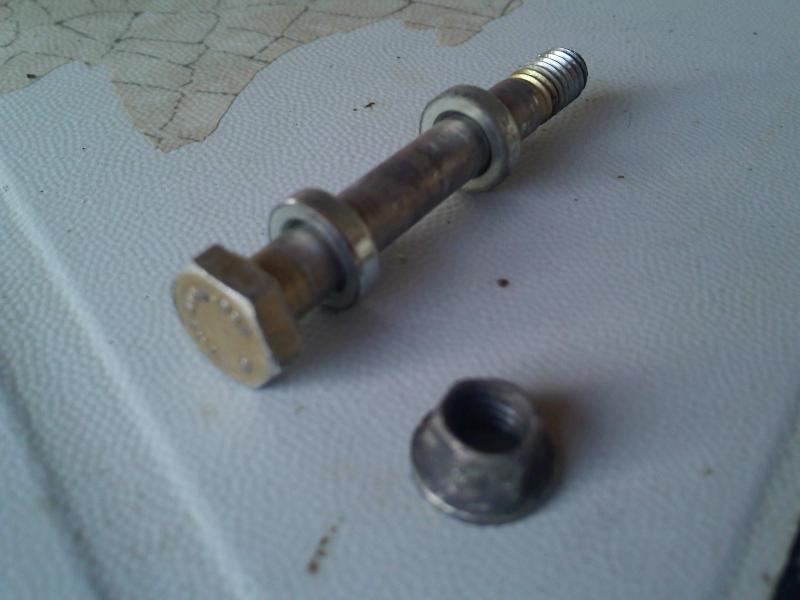

je continu mon démontage et remise en état
je vais remplacer toutes les vis et roulements (sur les organes principaux )
pour les roulements pas de problème
mais ou trouver ces vis et écrous spéciaux montés sur le manche
ce sont apparemment des vis M6 tête H lg 45 mais seulement 10mm de filetage et la vis n est pas coupée et l inscription en bout n est pas commune
écrou avec hexagone de 7mm
c est surtout la qualité de l acier que je ne voudrais pas me tromper si je veut trouver une équivalence !!!

bjr
tu prends des vis "classe 12.9 " tu es sur de ne pas te tromper .. 12x9  , une vis de 6 a une charge d'epreuve a 2000 daN, limite elastique a 2200 daN et la rupture a 2400 daN , daN et kg a peu prés pareil ..

C'est peut-être de la vis aéro.
En tout cas, ne pas mettre de vis en dessous de 8-8
Tu trouveras ce genre de vis au détail chez Marleva ( vente en ligne)
La tête rotor doit être équipe en 12-9.
Tout le reste en 8-8 suffit.

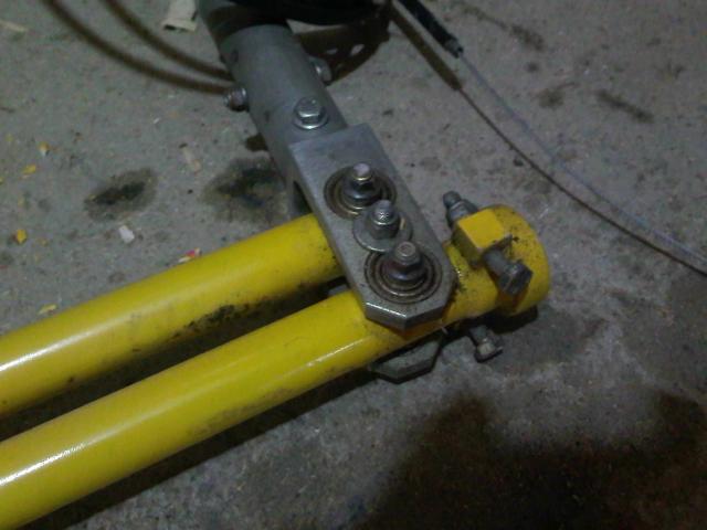

Si les vis sont en bon état comme sur la photo, il n'est peut-être pas besoin de les changer.

je ne sais pas si c est une vis aéro mais ça y ressemble bien
le problème du 12-9 classique c est qu il ne se fait pas en zingué...a ma connaissance
c est pour ça que je cherche l origine de ces vis (et ecrou freiné) et si il y a moyen de s en procurer
enfin je vais bien finir par trouver une solution
dernier recours , une vis d origine si il les vendent au détail chez rotavia
je ne veut pas prendre de risque pour 3 sous ,ils on quand même pris un petit choc donc c est pour ça que je vérifie tous

Chez ULM TECHNOLOGIES ils vendent des vis qualité 12.9 avec revêtement DACROMET  contre l’oxydation  page 48 du catalogue

merci pour ce renseignement "invité"...j ai donc trouver une solution

vis zinguée = risque de fragilisation par "assimilation"d'hydrogène lors du traitement de surface... (sauf si un dégazage est effectué, ce que je n'ai jamais vu sur de la visserie mais peut être que cela existe..)
vis avec traitement zinc lamellaire (dacromet, deltazinc...) = OK

Okay c est bien ce qu il explique dans le catalogue "ulm technologie"
mais par curiosité ca n explique pas ou s approvisionne MAGNI pour ces vis en acier qui on  une apparence zingué ...
