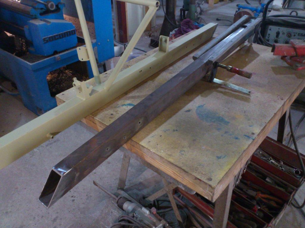

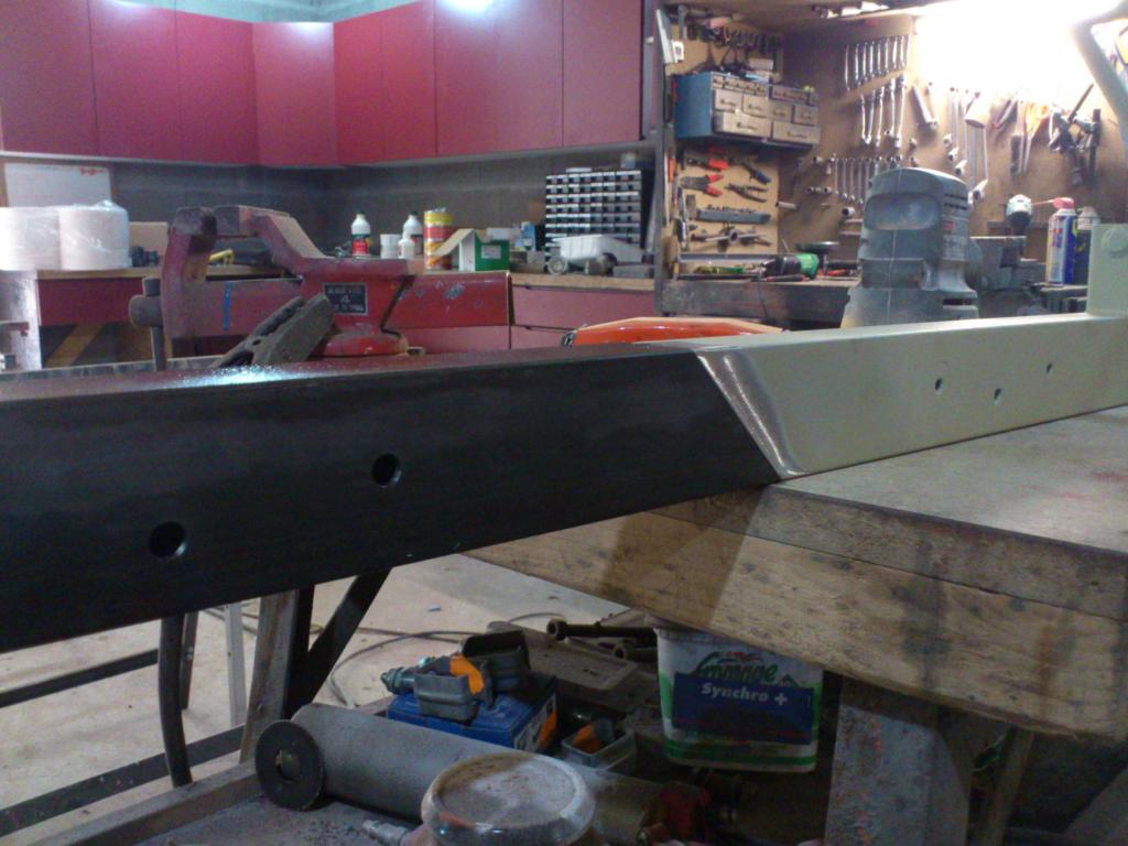

aujourd'hui j ai pu avancer un peu car j ai été chercher mon tube de queue pour le M18 vendredi chez Eric que je tient encore a remercier pour son accueil et la visite rapide !
découpe du tube au dimension +5mm
fraisage des 2 bouts dont 1 a 45° pour ressouder sur la partie avant
récupération de la boite a roulement et des entretoise existantes ainsi que le support de plan horizontale et de la roulette de queue

reste plus qu a retourner chez Eric pour la soudure de l ensemble ...quand j aurais le temps!!

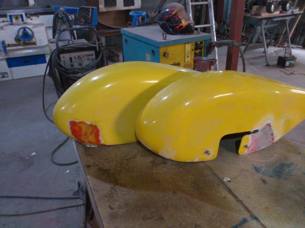

dimanche réparation des carénage de roues
apres vérification , ces éléments sont en resine polyester
donc réparation facile (avant de s attaquer au élément epoxy quand il feras chaud)
dommage quelque élément de l autogire on été repeint avec une peinture non polyuréthane : elle s en va au diluant de nettoyage
bilan je vais tout enlever cette couche car sinon j ai un doute sur le résultât !! Sad

remi a écrit:
Tu repeint les carénages aux couleurs du castolin?
je le laisse en jaune car c est ma couleur préféré ( mais une peinture de bonne qualité )
 quel couleur castolin Question  ????
et pour l atelier il n est pas encore fini....je préfère avancer un peut sur le M18 , ca me remonte le moral !
