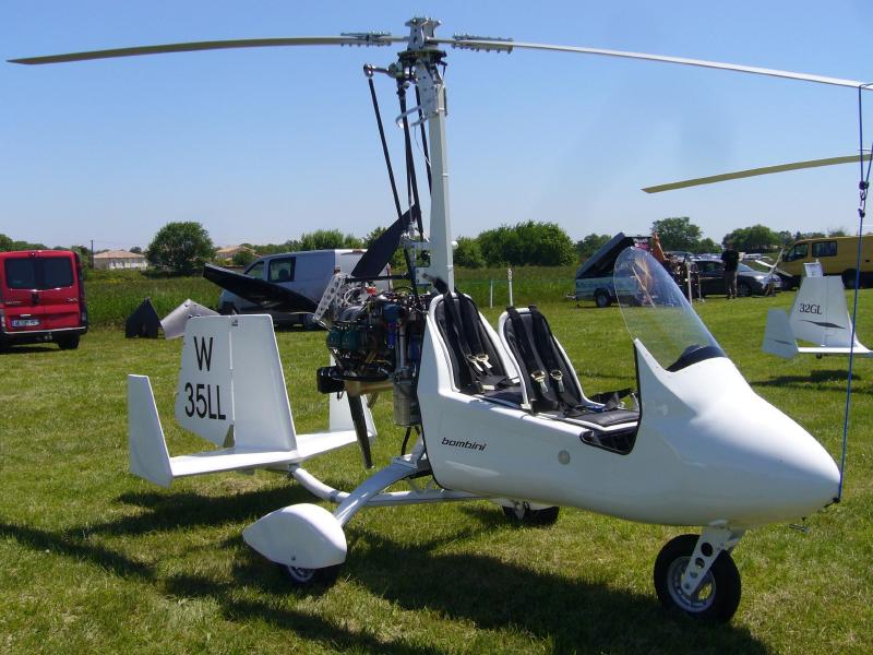

170h, c'est le temps (vrai) que j'ai mis pour remonter l'appareil a partir des elements peints ou anodisés.
Il a fallut aussi que je realise le cablage electrique, le circuit electrique pendant ce remontage.
Le temps total doit se situer entre 8-900h.
Xavier a fait decoller l'appareil au rassemblement du BDLP.
Apres plusieurs reglages, l'appareil s'ameliorait a chaque vol.
Il ne me reste qu'a peaufinner et enfin voler.
J'aurais pris beaucoup de plaisir a construire cet appareil , etalé quand meme sur 3.5 ans.

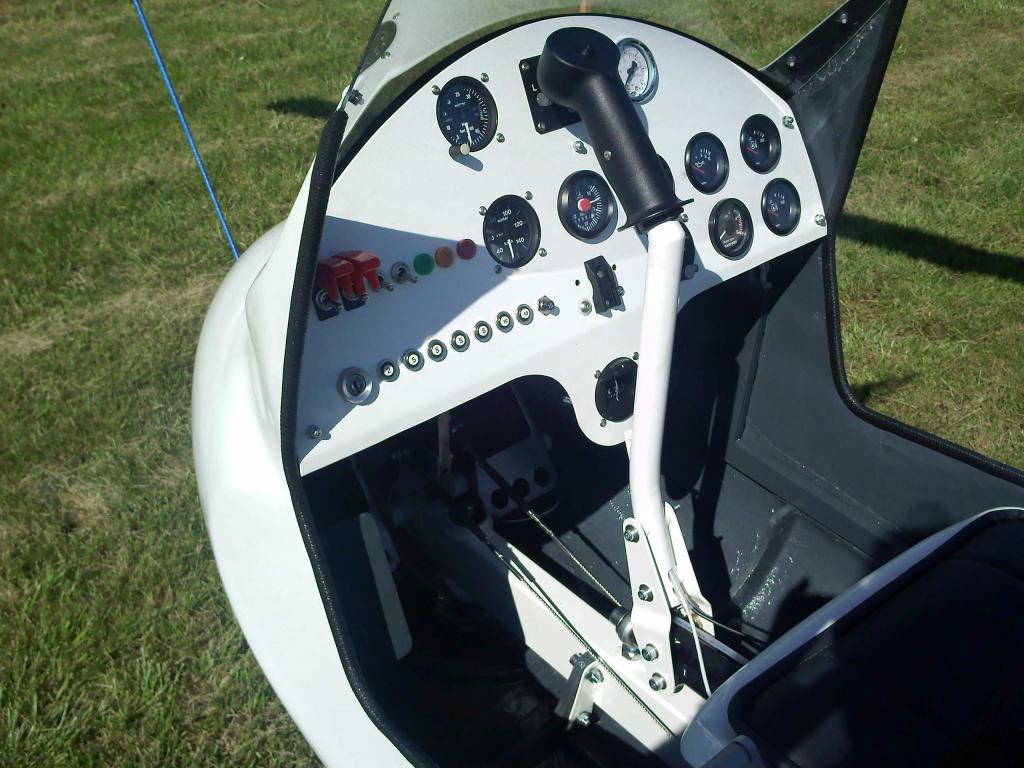

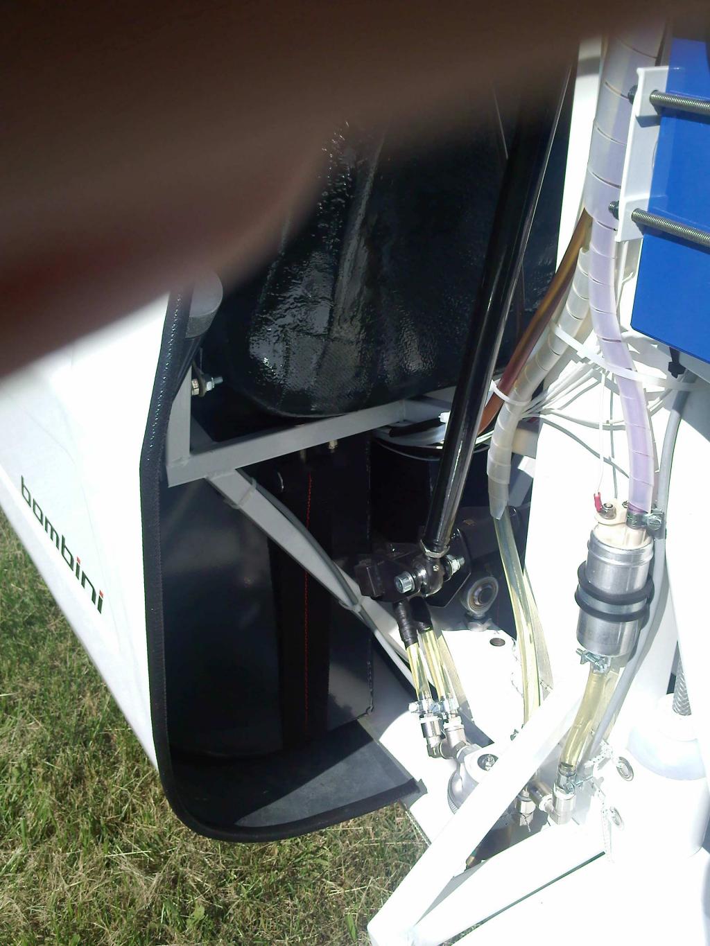

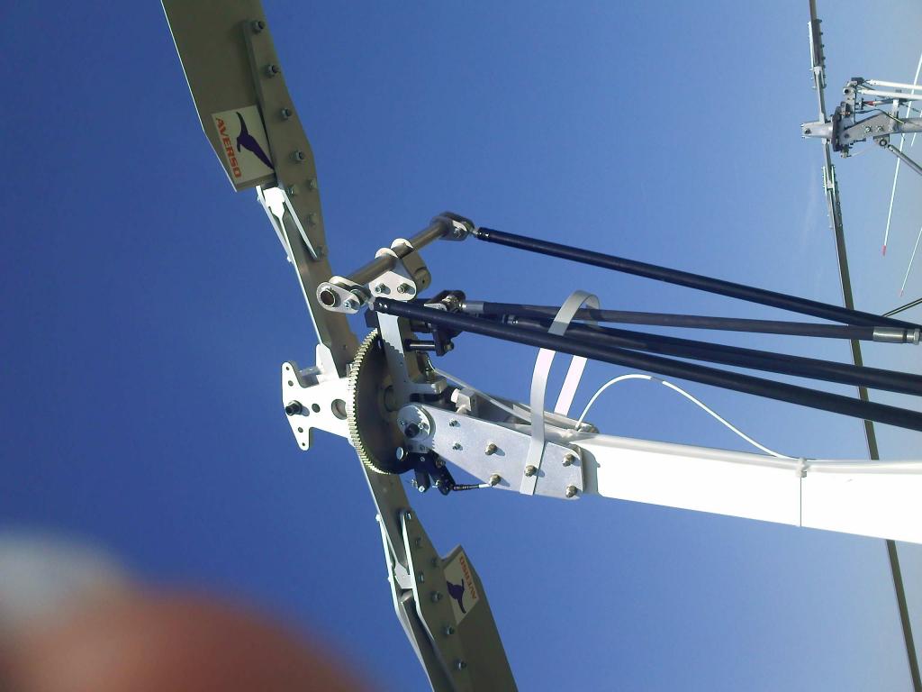

j en profite pour mettre quelque photos que j ai pris de ton autogire
