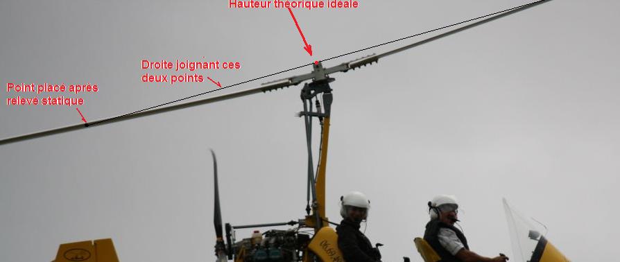

la modif que tu as faite à été la réduction de hauteur de 210 à 170 et aussi tu as du enlever la cale dans le portepale ce qui diminue la distance appelé "undersling" en anglais cela déplace le centre de gravité des pales en rotation.
Quel est l'influence exact sur le comportement des vibrations? la question est posé pour ceux qui peuvent nous aider.
dessin de Jean-Claude DEBREYER
Si le centre de gravité de l'assemblage des pales n'est pas sur l'axe virtuel de rotation une vibration va commencer par le centre de gravité excentré.
Comment savoir dans nos gyros ou se situe le centre de gravité en vol stabilisé et comment varie-t-il par rapport au nombre de tour?

René: Pour connaître la position du C de G du doublet de pales, en vol, il est possible de le faire soit par le calcul, soit par des photos, en joignant les CdG individuels (préalablement déterminés en statique). Normalement la hauteur ne change pas avec la charge, puisqu'en vol le régime évolue en même temps qu'elle et compense. Peu importe donc la charge au moment où la photo a été prise.
Le calcul  montre que le positionnement de l'axe de battement en ce point exact est optimum pour réduire cette vibration d'origine inertielle mais ne l'anulle pas totalement . Elle la réduit quand même au quart de ce qu'elle serait sans undersling, mais de ce fait la précision de ce réglage n'est pas requise (+-20% suffit).
 Il n'est pas impossible que la superposition des vibrations de trainée dont parle Claude, et aussi de portance (à cause des 25mm du croquis)  donnent un minimum de vibration globales pour une hauteur inférieure à l'optimum inertiel.

J'ai donc remonté le rotor a la cote de 210mm et, et..........c'est le changement de la valeur de l'undersling qui améliore la non- vibration du manche.
Comme le montre Jean-Claude sur la photo ci-dessus, l'axe de battement de mon appareil est maintenant placé de façon optimum
et reduit de façon importante le battement du manche.

Maintenant que Claude a réglé son problème, nous restons tous privé de nôtre feuilleton préféré, mais je ne suis pas du tout convaincu que la ligne des  CG des pales passe par l'axe de battement à mon avis elle est maintenant au dessus....et toute la théorie de Jacques LECARME fout le camp, pourtant elle paraissait bonne est simple a comprendre, alors les intellos Jean Claude et GMA  a votre avis quelle est l'explication....

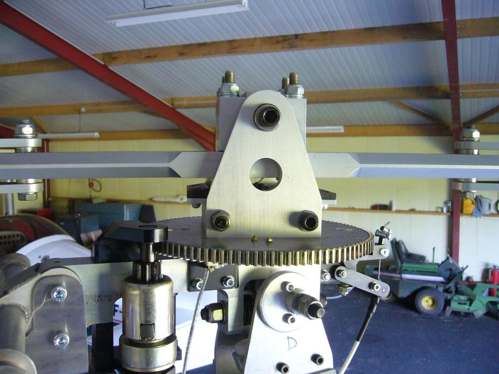

Voici la photo de la téte rotor avec ses nouvelles joues de la version mono.
Et sans l'entretoise de 37mm.
J'ai volé ce soir et tout va bien.
