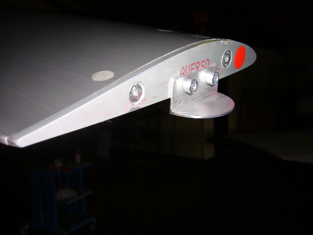

Sur ta photo : ce sont des traces après un test ou uniquement pour la photo ?
Tu aurais une photo du bout de pale, de l'endroit sur lequel tu mets ton crayon gras ?

Ce sont bien des traces du rotor.
Sur le rotor Averso, on installe un genre de couteau au bout de la pale que l'on enduit de cirage noir d'un cote et rouge a lèvres de l'autre.
C'est la méthode Averso, il parait que ça ne marche pas avec autre chose que le cirage et le rouge a lèvres (dixit Xavier)
Je te fais une photo a l'occasion

Merci Claude,
Effectivement cirage et rouge à lèvres, sûrement beaucoup plus efficace que le crayon gras !
J'aimerais bien voir le look du couteau en bout de pale ; les traits sur ta photo sont parfaits !

Pour Régis, une petite photo....de rotor
MessagePosté le: Jeu 13 Oct - 13:31 (2011)    Sujet du message: VIBRATION ROTOR Répondre en citant
Merci Claude ! Quel bô "régis" tu as là Smile
