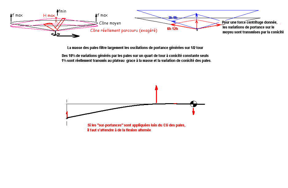

Jean  claude ; je suis d'accord avec toi, ce sont les forces aérodynamiques qui conditionnent le battement. Mais il n'empêche qu'une masse  en bout tend à s'y opposer la preuve par l'image. Cette déformation du bout de la pale est due à la charge dans la boite à lest...
Uploaded with ImageShack.us

Philippe. Bien des raisons peuvent expliquer qu'une masse supplémentaire puisse modifier les vibrations. La modification de fréquences propres du systêmes par exemple, qui peuvent faire que d'une zone d'amplification on passe à une zone d'amortissement.
Mais il ne faut pas oublier que c'est la théorie qui a conduit à penser que la coîncidence de l'axe du balancier avec le centre de gravité améliorerait les choses et à le vérifier; et non le hasard  qui a conduit les constructeurs à observer  ce résultat après avoir  surèlevé le point de bascule "malencontreusement".
Or on peut lire dans cet article que c'est bien la coîncidence du CG du balancier complet avec le "flapping hinge" (articulation de battement, pas axe de tangage)  qui est recherchée.  Ce qui me fait dire que c'est l'interprètation mal comprise de la théorie. L'histoire dira si j'ai tort.
Michel.  Je crois en effet que ces flexions proviennent des masses en bout de pales mais pas seulement. La répartition en envergure évolue pendant un demi tour tandis que la position de CG des pales ne changent pas. Cela donne lieu inévitablement à des flexions alternées. D'autre part les pales sont sollicitées en conicité alternée sur un demi-tour. Je suppose que çà peut agir aussi.
