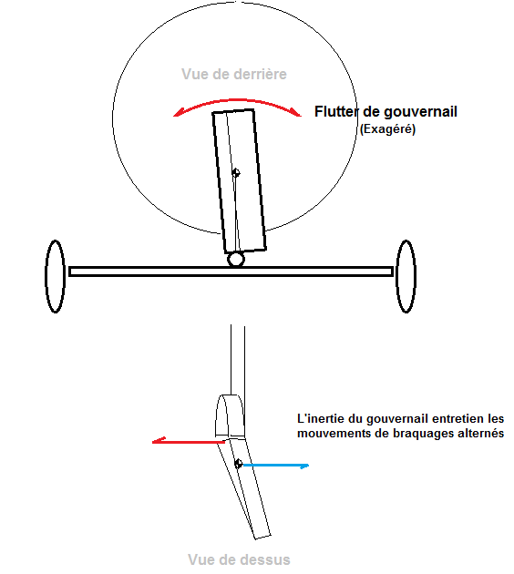

Les autogires "pushers" ont un empennage supporté par une quille de faible raideur en torsion. Ne peut-on alors se demander si le gouvernail "flottant" dans le souffle de l'hélice ne pourrait pas devenir une source de vibration sensibles quand celles du rotor ont été presque éliminées. C'est ta relation vibration/gaz  qui me fait penser à çà.

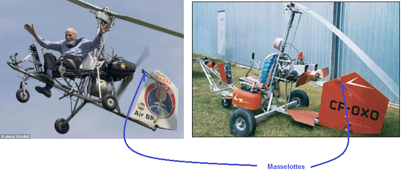

j'ai remarqué à ce sujet que KEN WALLIS (du moins sur un de ses engins) avait monté sur la partie avant (côté moteur) du gouvernail un système avec 2 ressorts de rappel au neutre au bout d'une espèce de perche (masse) d'équilibrage.

Le gouvernail du Bensen B8M possédait aussi une masselotte sur la pointe du bec de compensation.

Les dérives Magni ont aussi une masse d'équilibrage.

Jean-Claude: je pense que je devrais sentir les vibrations dans les palonniers, alors qu'en vol rectiligne, je peux lacher tout, les pieds et les mains.( ma derive n'est pas equilibrée statiquement et je n'ai jamais ressenti un soupçon de flutter)
Par ailleurs, la vibration qui est la plus importante est dans le manche, mais tout a fait supportable ( comme je l'ai deja dit dans d'autres messages)
MessagePosté le: Dim 1 Jan - 22:35 (2012)    Sujet du message: VIBRATION ROTOR Répondre en citant
Bonjour Claude
 Pas nécessairement un flutter désastreux. Juste assez pour faire trembloter la cellule. Pour ce qui est des vibrations dans les palonniers, ils pourraient ne pas être ressentis si les cables sont un peu détendus. Mais c'était juste une hypothèse.
