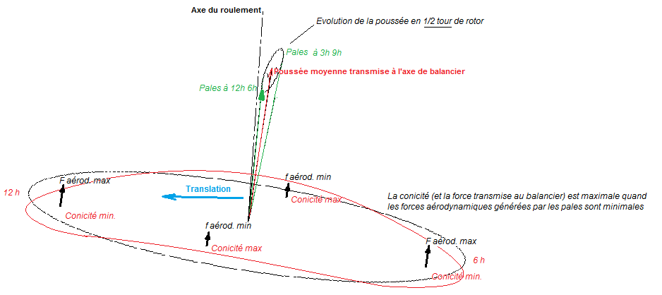

Je mets sous ce titre mieux approprié ces quelques explications d'une source de vibration 2/tour apparaissant dans mon tableur (par éléments finis), aussi bien que dans le logiciel GyroRotor de Jean Fourcade
(analytique).
L'autre cause est le couple appliqué sur le plateau, due à l'inertie de pas, déjà mentionnée et chiffrée.
MessagePosté le: Lun 25 Nov - 14:57 (2013)    Sujet du message: VIBRATION ROTOR Répondre en citant
 Bien le dessin de Jean Claude, il résume le problème ce qui indique que quand tout a été fait pour équilibrer un rotor : masses des pales, les distances de CG, l'alignement du rotor, le réglage du tracking1 les résonances trains/empennages..etc..cet et que malgré cela... "il vibre encore"... la solution est dans la souplesse du mat ou de toutes autres solutions identiques.
Voila pourquoi certains rotors vibrent sur tel gyro et pas sur un autre!!
