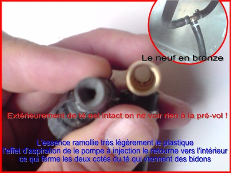

Il y a  un peu plus d’un an que j’ai installé 2 bidons de 30 l chacun en guise de réservoir provisoire, pour relier les deux conduites de puisage et pour gagner du poids
 j’ai utilisé un té de 8/10mm en matière pastique noire  ( j’ai mis à trempé  le même té dans un bocal d’essence, au bout de trois mois il était toujours pareil ….. )
Depuis un mois environ j’entendais le bruit de la pompe à injection lorsque le moteur était au ralenti  et a fond il avait perdu 200 tr
Sur la photo on peu voir la différence des 2 diamètres intérieurs le neuf en bronze et l’ancien en plastique
 L’essence ramollie très légèrement le plastique et l’effet d’aspiration de le pompe à injection le retourne vers l’intérieur ce qui ferme les deux cotés du té qui viennent des bidons
Extérieurement de té est intact on ne voir rien à la pré-vol !
