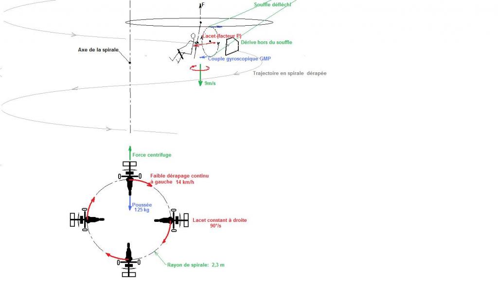

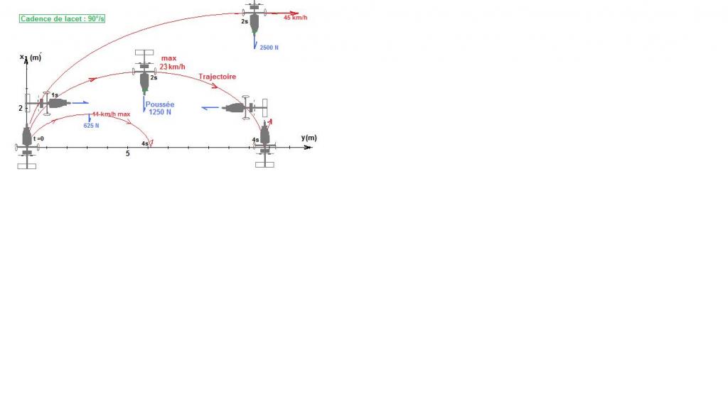

Après quelques réflexions, je pense pouvoir proposer une explication à la "spirale verrouillée".
 En descente verticale, si le pilote a laissé s'établir une cadence de lacet assez rapide, il peut ne pas être en mesure de retrouver une translation normale si:
1) l'autogire s'est installé sur une trajectoire "circulaire", nez pointé vers le centre  et dérapage à 90°. La force centrifuge s'oppose alors à la poussée motrice et rend impossible l'acquisition d'une translation normale.
 Une cadence de lacet de 90°/s et un dérapage latéral de 14 km/h suffit pour annuler 125 kg de poussée motrice. Pour une cadence de 180°/s, 7 km/h de dérapage suffisent.
2) Pendant ce temps la spirale quasi-verticale s'effectue avec une Vz de -9 m/s environ, provoquant un déport latéral de la poussée de l'hélice (facteur "P"). Le couple de lacet produit à plein gaz (60 mN) suffit amplement a entretenir la cadence si le gouvernail n'est pas soufflé.(Il existe évidemment un sens privilégié à l'entretien)
3) La descente rapide dévie le souffle de l'hélice au dessus du gouvernail et peut le rendre inefficace à stopper  la cadence ainsi entretenue.
En dessous d'une cadence mini, la vitesse de  dérapage nécessaire est telle qu'elle devient une translation suffisante.

Jean Claude, ton explication semble corroborer le témoignage d'Hervé qui dit:
- que le pied à contre reste inopérant tant que le giro est à plat (car la dérive n'est pas dans le flux de l'hélice).
- et que seulement après avoir obtenu l'assiette à piquer, le pied à contre devient opérant car enfin la dérive est dans le flux de l'hélice.
Cela semble impliquer:
- que les autogires à dérive BASSE seraient les plus vulnérables, voire les seuls vulnérables à ce cas de figure.
- que les autogires à dérive HAUTE ou LONGUE seraient beaucoup moins vulnérables, voire invulnérables à ce cas de figure.
- que les autogires à "demi dérive fixée par le haut" (comme un proto de chuck Beaty ou les giros sauteurs de Degraw)
  seraient une alternative plus intéressante que la demi dérive fixée sur le tube de quille.
J'invite tous les pilotes ayant côtoyé ce phénomène à préciser la configuration de la ou des dérives impliquées dans ces expériences afin qu'on puisse faire un point objectif.
MessagePosté le: Dim 17 Oct - 10:48 (2010)    Sujet du message: Vrille en autogire Répondre en citant
la figure que j'ai présentée ci-dessus pourrait laisser penser que l'égalité  Poussée/ Force centrifuge n'est que fortuit, et qu'il suffirait de modifier la poussée pour le rompre. Il n'en est rien, comme le montre cette nouvelle image plus détaillée montrant les mouvements et vitesses à compter de l'application d'une poussée: L'équilibre est permanent quoiqu'on fasse (tant que la cadence de lacet existe). Pas de poussée = Rayon nul et translation nulle.  Augmenter la poussée = augmente le rayon et la vitesse (ce qui pouvait sembler illogique sur mon premier dessin) Même avec rapport poussée/poids de 1/2 , on ne  peut pas ressortir de la spirale  tant qu'on a pas réduit la cadence de lacet en dessous de  30°/s environ. Le mieux est sans doute de ne pas y entrer.
