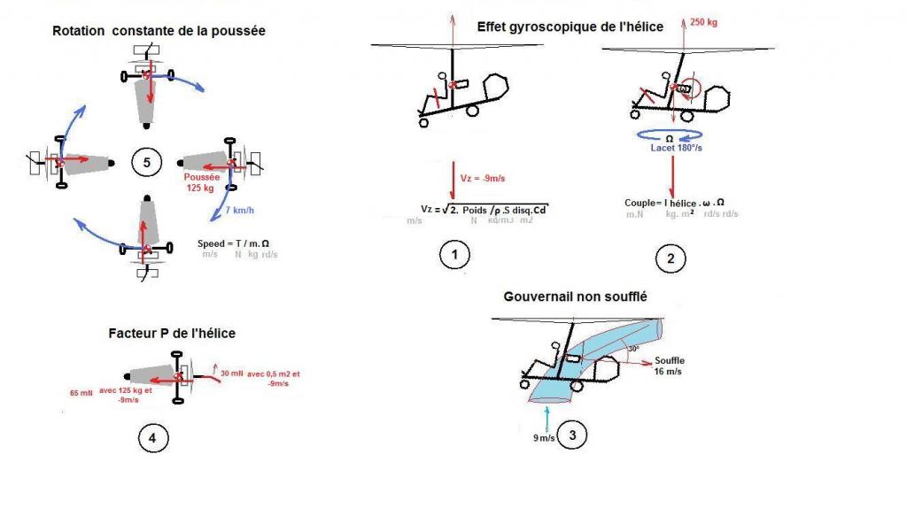

Je suis 100% d'accord avec toi. Cependant, il n'y a pas que les gyros mal centrés qui ne sortiront pas.  D'après les éléments ci-dessous ceux qui ont une hélice lourde, ou ceux qu'on aura laissé vriller trop vite, peuvent ne pas sortir non plus, quelle que soit la hauteur restant sous la quille.

 Toujours d'accord là dessus, Xavier. Toutefois, on ne peut parler de faute de pilotage que si pilote se met dans une situation reconnue dangereuse. Or cette situation n'apparaissait pas dangereuse, comme en témoigne la première réponse qui m'a été faite: En autogire, tu déplaces le centre de gravité pour redonner une vitesse dans le sens ou tu désires même moteur stoppé.

Jean Claude tu es d'accord avec moi mais le résultat final n'est pas le même : toi tu dis que c'est un défaut du gyro et moi je dis que c'est une faute de pilotage, alors je vais tenter d'expliquer pourquoi je ne pense pas comme toi.
le pilote est entièrement responsable de ces manoeuvres, il doit connaître le domaine de vol de son gyro, il ne doit pas se hasarder dans des configurations qu'il n'a pas analyser avant, voila pour le pilote bien sur il est toujours possible de trouver un gyro mal réglé a mon avis il n'y en a pas parmi les appareils de série et quand tu dis qu'une hélice lourde aggrave le problème je suppose que tu penses moteur tournant dans ce cas il a toujours la solution de couper le moteur ne serait-ce que pour éviter de griller au krach, une autre raison qui me fait penser a la faute, c'est que j'ai connu ce genre de pépin chez des pilotes sans expérience et en discutant avec eux j'ai compris qu'ils avaient eu peur de rendre la main parce-que dans l'instruction ils avaient été alerté sur le danger du manche en avant alors que là le problème n'existe pas du fait de la descente verticale, tu vois Jean Claude il ne faut pas trouver au gyros des défauts imaginaires, il nous faut faire confiance à nos instructeurs pour sortir de la "spirale"

Xavier, je comprends bien ton point vue. Mais il me semble impossible de dissocier "faute de pilotage" et "conception figée".   J'ai vu un ami détruire  un Cessna 172 à cause d'un décrochage, suite à une erreur de pilotage évidente.  Mais on peut considérer aussi que Cessna aurait pu  prévoir des becs de bord d'attaque (Morane Rallye) au lieu de l'avertisseur de décrochage. Les deux points de vue se complètent. ils ne s'opposent pas.
Dans le cas de l'autogire, une meilleure efficacité du lacet en descente verticale  pourraient  minimiser la conséquence d'une faute de pilotage. Car il ne s'agit ici que de cette  situation.
  Tout en faisant entièrement confiance dans l'instruction, aucune ne peut  jamais véritablement être complète et entière. Dans le cas que tu cites, l'instruction n'a pas su montrer l'absence de risque à pousser fermement le manche pendant une descente à plat. Et ce n'est pas une critique (je sais ce que c'est: j'ai été prof.)

Bobcat, n'as tu pas dit toi même: "Longtemps en hélico , le vortex ou le "mast bumping" n'as pas pu- ou su être identifié/expliqué par les rescapés........"  La compréhension de ce phénomène n'aurait donc été qu'une masturbation intellectuelle? Quant à moi, si le voler "simple" est celui que je préfère, je ne peux me résoudre à croire que tout est dit depuis BENSEN. A part les "Floridiens", peu ont appliqués une réflexion intéressante depuis 60 ans. Je me contente très modestement d'essayer.

Bobcat dit "je n'ai jamais entendu parler de problème dans cette situation", tandis que  Xavier et Arnault disent "y a pas de problême dans cette situation, mais c'est une faute de s'y mettre". J'ai proposé mon explication. A chacun de juger.

Je comprend que Jean-Claude et Phil s'intéressent à cette configuration de vol, quand bien même fût-elle exceptionnelle (il suffit d'une fois...), car justement... on n'en parle pas dans les bouquins et rarement en instruction (surtout pour ceux qui ont eu leur qualif. IULM gyro dans une pochette surprise...). C'est pour cette raison que j'avais fait une "fiche accident" sur mon site internet il y a 8 ans.
Est-ce une erreur de conception ou une faute de pilotage? Je ne rentrerais pas dans ce débat animé, pour ma part, c'est ni l'un, ni l'autre.
Parce que c'est arrivé à des machines fortement différentes ce qui semble exclure que le matériel en soit à l'origine, et que pour qu'il y ait "faute de pilotage", il aurait fallu que les malheureux pilotes ayant vécu cette expérience, eut été avisés de ladite configuration avant de l'expérimenter...
Or si on n'en parle pas sur les forums, ni dans les crobards de Jean-Claude (que je pigerais peut-être demain...), ni dans les bouquins, ni en instruction.... ben, il ne reste plus que l'expérimentation! Laughing  Au prix du kilo de gyro, ça fait cher...

Je suis content de pas être le seul à ne pas encore avoir tout compris dans les crobards !
Et comme l'expression populaire dit : un bon dessin vaut mille explications....j'ai encore de la marge de compréhension.. Laughing
