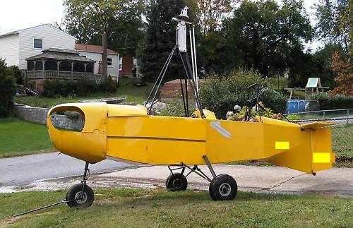

un autogire tracteur, ancien concept a été abandonné a cause de la vrille à plat
Le pilote est tout à l'arrière et le passager au centre.
  http://www.rotaryforum.com/forum/showthread.php?t=27499
A lire les messages pour l'info.
