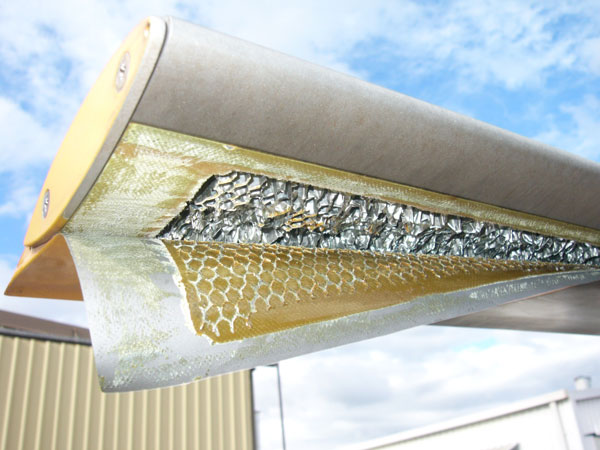

Attention,le record du R22 (le vrai ) est de 240km/h sur  un mile ,je crois (ya plusieurs records)dans le desert californien...les limitations sont là a cause du concept meme des pales: un longeron en D creux vissé a un support en alu moulé (en 7075 berk!)et 2 peaux collées;le moteur et la BTP peuvent supporter beaucoup + que les pales. Ce qui me fait marrer c'est le coté ulm du truc!! F.Robinson va envoyer les avocats (ya une etiquette "patent design" dans la cabine,ou un truc com ça)

En tout cas super la photo le type a du se faire une P de frayeur ....
