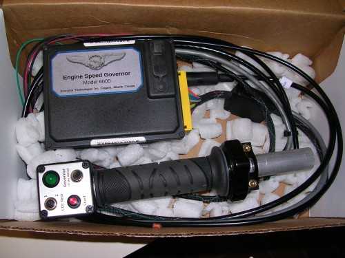

Comment est conçu le governor d'un Mosquito?
Le moteur (du governor) est dans la poignée?
C'est interfacé avec le compte tour Roror?
J'imagine que Rotor connait..

Concernant le Governor, en option sur les Mosquito, je pourrais t'en dire un peu plus dans quelques temps, nous sommes entrain de le monter sur une machine en France...
Non le moteur de commande des gaz n'est pas dans la poignée, mais dans le boîtier de servo command.
Il n'est pas interfacé avec le compte tour rotor, il agit uniquement sur les tours moteur ;
Si tu as un maintien du régime moteur à 100 %, tes tours rotor sont aussi maintenus à 100 % ;
Tu as certainement remarqué pendant ta formation hélico que les tours moteur/rotor sont en permanence corrélés sauf en cas d'arrêt du moteur ;
Donc une gestion par le Governor uniquement du régime moteur suffit.
Ci-joint une photo de la chose.

Ok pour le governor j'ai récupéré la doc technique...
Les autres governor sont sur le même principe??

Concernant le système de gouvernor, perso j'ai prévu d'adapter un "cruise contrôle" de voiture pour réaliser un gouvernor sur mon projet "EXEC", pour celà j'ai acheté un kit VDO qui je pense est ce qui se fait de mieux sur le marché du "kit" d'ailleurs le module ressemble étrangement au module du mosquito.
Par contre je n'ai pas prévu les commandes sur le levier du pas général, il va falloir que j'étudie un système comparable.
