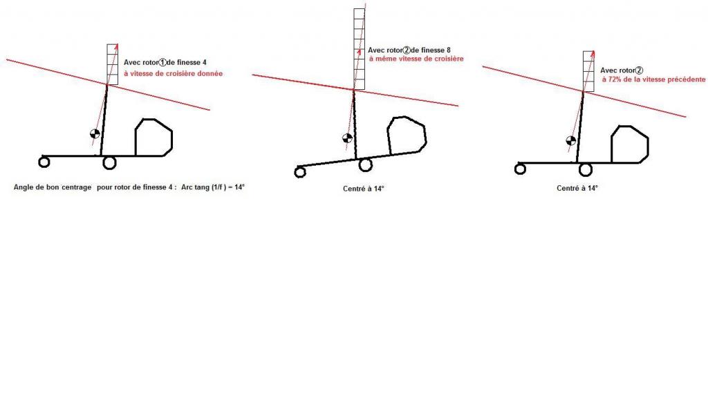

" le centrage "Je change le rotor... surprise...c'est le train principal qui décolle mais la roue avant reste collé a la piste, L'explication c'est que mon gyro volait correctement centré a 12° piqueur avec mon rotor bois pas très fin et que pour le VR7  plus fin il fallait4/5°...vous en tirez les conclusions que vous voulez,
Bonjour Xavier, La grande finesse d'un rotor ne le rend jamais  incompatible avec un centrage "12°".  Avec un tel rotor, ce centrage excessif correspond simplement à une vitesse de vol plus basse.  Cette vitesse peut même être  inférieure  au "second régime" de l'ancien, et t'aura sans doute amené par prudence, mais aussi à tort, à la dépasser. D'où une attitude "nez bas". C'est la conclusion que j'en tire.

A mon avis, avec une pale très rigide en torsion, CE danger est écarté puisque le manche garde le contrôle de l'incidence de la pale. Mais  le déséquilibre de couple de torsion n'en  est pas moins  transmis de la pale avancante (la plus rapide) à la pale reculante (la plus lente) et l'instabilité du disque, manche libre, subsiste.
Xavier, j'ajoute cette réponse car nos messages se  sont croisés. Tu confirmes en tout ce que viens d'expliquer. Je ne sais pas quels ingénieurs t'ont conseillés ce profil.  Personnellement,  je n'en aurais pas voulu.
